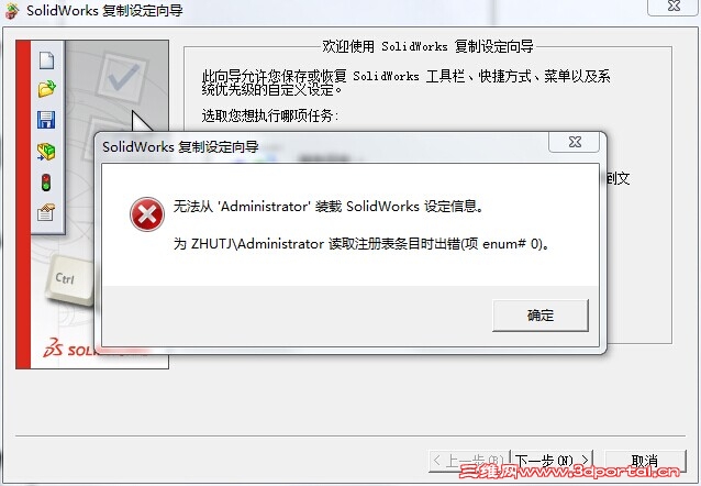

发表于 2014-10-23 10:37:18 | 显示全部楼层 |阅读模式 来自: 中国北京
; `: u' A6 v$ a0 j
- t* L, X+ _8 W这是导出的时候有问题  恢复没有问题 谁知道如何修复  现在这软件越来越不稳定了: a- c3 K- ^! T& }0 H
 楼主| 发表于 2014-10-23 12:03:35 | 显示全部楼层 来自: 中国北京
win7 64位 我一会从新修复一下看看

 楼主| 发表于 2014-10-24 15:16:18 | 显示全部楼层 来自: 中国北京
解决了,发现跟软件没卸载干净有关系!
2 ~& W' Y% }, S" z( w
$ f9 ]# ]9 f7 n; d正确的卸载方式是2 g6 N; t! u- L5 |5 A( p/ y
  i, U- j: C8 ?( g; A
1、直接在控制面板里面点卸载
- N" t% F/ B- f! ^
. t" T9 \3 o( I% ^7 v( s# M( r2、转移授不授权的无所谓+ z- q0 c0 w* A% P% i7 C4 T
8 m" Z7 l, ]* z1 t/ ~; s1 _
3、卸载的时候有个高级选项 全都选上注册表,文件数据的,统统删除
1 V+ X8 P: R* ?
# B; ~% G% [8 M: T- H! {) l) N在从新安装就会很顺利  不会出现各种问题
