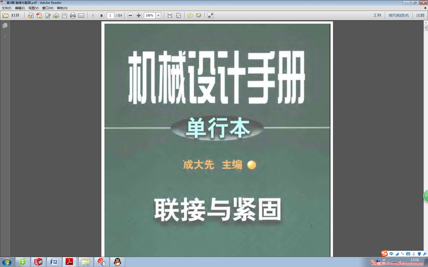

RT,需要在3Mm厚的Q235A方钢管上攻M6螺纹,用来固定另一零件。此举是否合理,如不合理有什么影响?
" I0 H: f3 ?+ Z4 s, @' p* |( V/ H$ F1 `: N9 J
1.png 这里的资料显示拧入深度H=d ,是否表示需要使方管部分的螺纹长度达到6mm
发表于 2014-10-23 13:36:35 | 显示全部楼层 来自: 中国广东广州
M6普通牙螺距为1mm,3mm方钢正常情况下不足3mm,也就是说只有2~3个牙,不太牢靠,如有必要可以局部补厚

这要看你用来固定什么零件,最终承受多大的力?可以考虑冲孔翻边后再攻牙,增加螺牙圈数。

几公斤的重量,少量冲击场合足够了.很多场合都是这么用.& J: F$ y" L$ {4 D4 J
但要注意,有时候采购的号称3mm,但只有2mm.就麻烦了.关键是你们公司采购是否有私心...

请问是否有相应标准可查,如多少的力需要多少的旋合长度。冲击载荷情况,轻载情况,重载情况等。

6 q* B  t1 p  f呵呵,我就不信一个机械集团技术部门没有《机械设计手册》可翻看,我给你找了下的标准。

看情况。如果螺钉受力小,没有冲击、震动等,可以采用;否则不建议这样使用。
发表于 2014-10-23 16:19:59 | 显示全部楼层 来自: 中国山西太原
一般不在薄板上攻公称直径大于板厚的螺纹,实际上楼主给出的图中已有答案,对钢或青铜螺纹长度应约等于螺纹公称直径。手册给出的都是指导性的,不需再找什么标准。
/ L$ l* r8 F* J, x8 \在较薄的板上攻丝,一般攻自攻螺丝孔,能承受较大的力。
