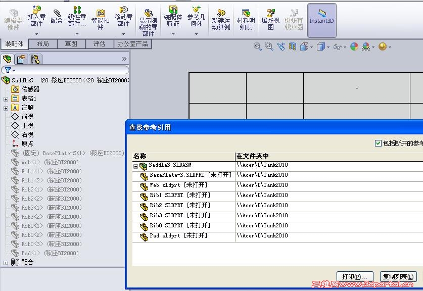

操作失误,打开装配体时,零件未打开,现在只能重新复制原文件。6 P; J' @  {. ^4 k1 M
8 h, k% X' j9 D6 _
$ T" }, b* ?% D! ?1 _6 j" o4 \在此讨论,操作失误时,如何恢复原文件。

 楼主| 发表于 2014-10-24 11:57:13 | 显示全部楼层 来自: 中国甘肃兰州
文件位置没有改变,此文件是放在另一台计算机上。' V/ h1 s3 z, ]6 c
问题产生的操作步骤) w! ^) E5 J. @: H$ f# P+ J$ L6 s
放文件的计算机没有开机,本机打开时要找文件。打开文件时,要找零件的位置,操作时按了忽略,又存盘。
6 Y! U+ H+ j7 O" A' b% W5 E结果见1楼。
