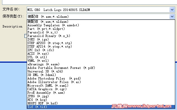

 楼主| 发表于 2014-10-24 14:25:50 | 显示全部楼层 来自: 中国江苏苏州
7楼的意思是让我把“装配体”另存为“SW零件”你看有零件的选项吗?可能是我对软件不熟吧。
发表于 2014-10-24 16:22:10 | 显示全部楼层 来自: 中国广东江门
装配体 另存为part(*.prt,*.sldprt),是不是这样?

发表于 2014-10-24 21:08:18 | 显示全部楼层 来自: 中国广东深圳
zf-mold65904129 发表于 2014-10-24 14:25 static/image/common/back.gif: [% E& J: [2 K+ W
4 C5 e  R/ J+ t* i4 z4 _. d6 T& N你的图片,保存类型里的第三项,part,不是零件吗??另存为part就OK了
发表于 2014-10-25 08:06:27 | 显示全部楼层 来自: 中国辽宁盘锦
zf-mold65904129 发表于 2014-10-24 14:25 http://www.3dportal.cn/discuz/static/image/common/back.gif1 K% J) k$ e  A! r
( Q. }! p- a  G8 N/ I- s. K  d; h8 _9 c5 _" P8 N
我觉得您对软件可能是相当的不熟,尤其是各种文件的后缀名
