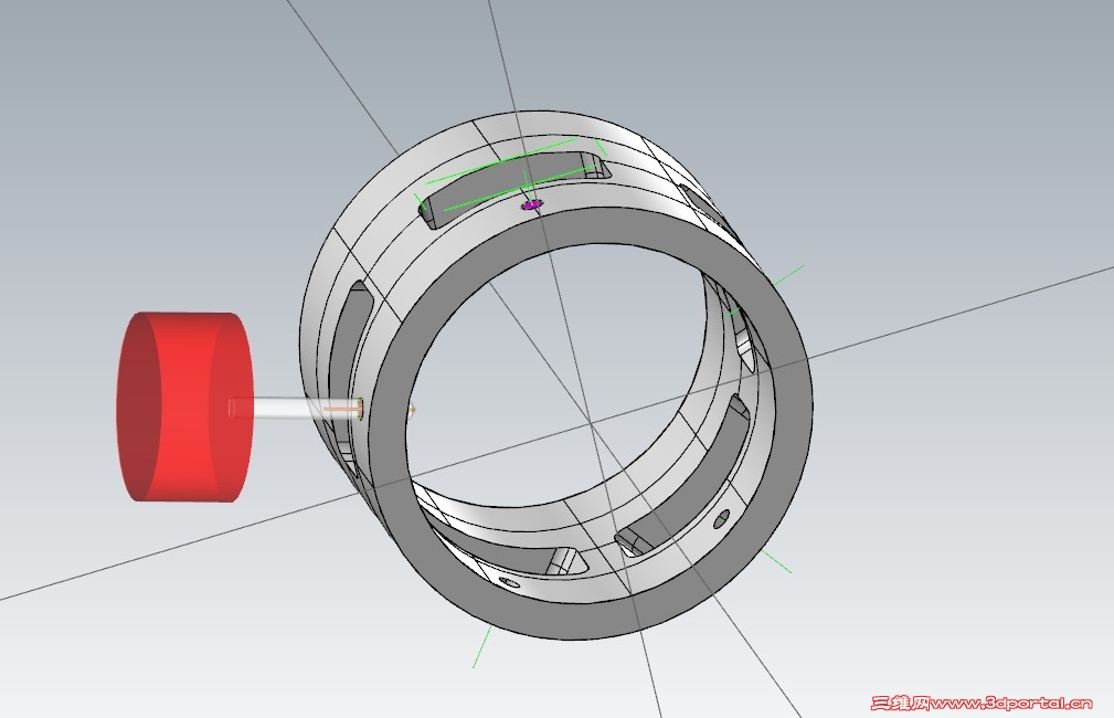

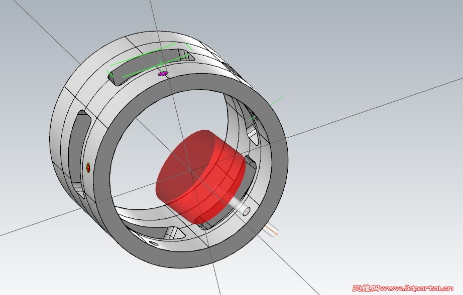

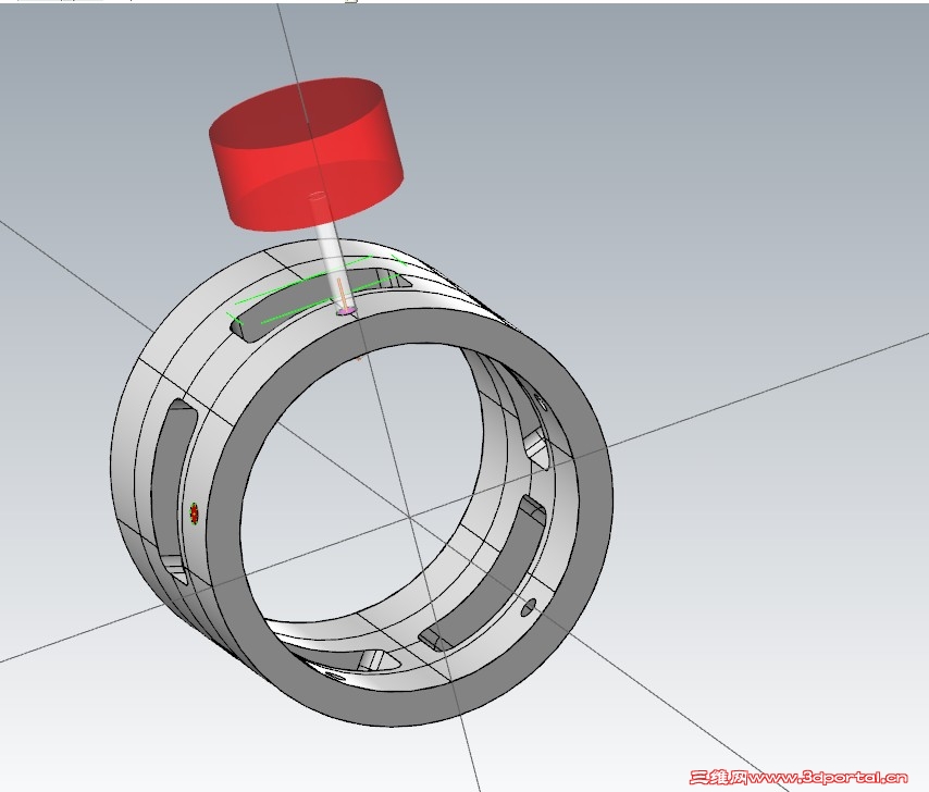

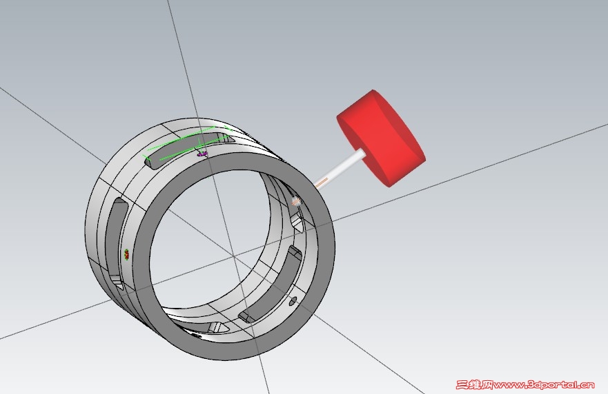

不知道为什么第三第四个空的角度总是弄不对,求大神帮忙。教教我2 V' ^% ?4 l" }0 ^2 u( s

! [7 D4 @" d1 J: _- X哪个参数?  我是选孔的圆心   再选的是孔的平面做刀轴方向

2 V6 ]5 {2 g& {  k哪个参数?  我是选孔的圆心   再选的是孔的平面做刀轴方向
- V, |1 q1 }0 A6 m* S更改孔平面的法向。或统一设置向量为垂直与外圆面

选  点/线  方式钻孔

谢谢大家   经过我自己慢慢找已经找到怎么改平面方向了   呵呵
