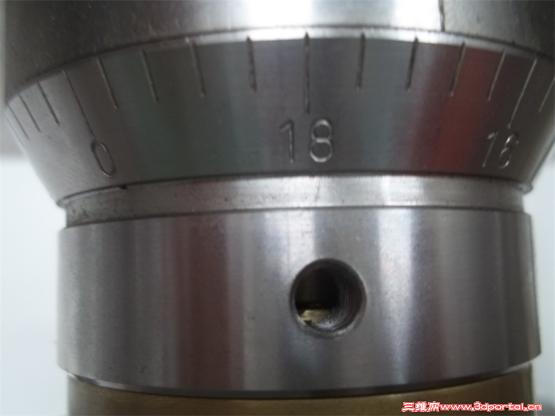

首先說明,刻字位置作圖精度較高非代表實務加工精度就會較好,% \4 N, b: [" Z1 X# t$ Z
這只是討論如何用較簡單又能達到較好對應刻度的數字位置的做图法.3 k" k7 t4 f7 i

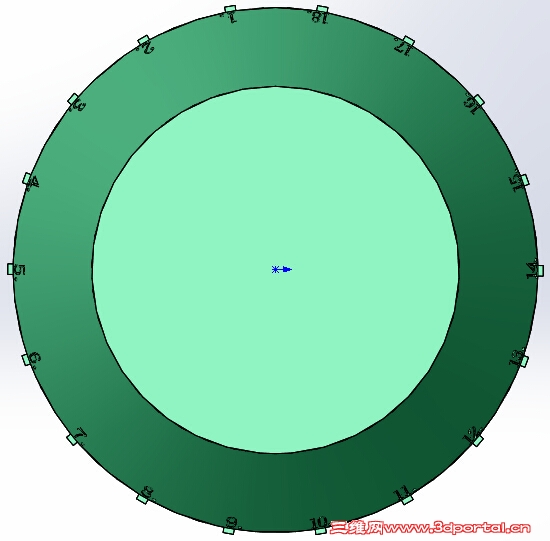

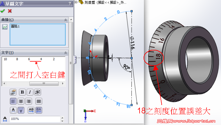

. S0 D0 r1 V$ G6 B, W9 T參考圖1,明顯的18數字位置就偏差較大,圖2就比較理想,
; k: Y# G$ @( }8 n! A* @碰到這樣問題,不知諸位大大是如何解決!
. \! J; K4 C( F

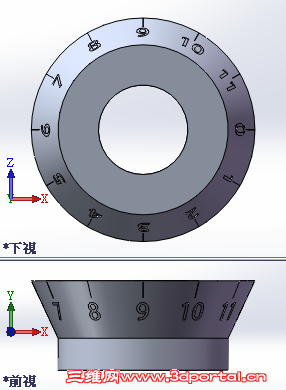

是有這個意思,為達到精度較高之效果,有時就要多做些動作或特徵,( i- p6 v* J8 K! Z0 U) R+ v$ J2 V& L
圖1之出圖是加工單位緊跟在側急於要圖,就用想得到最簡方式作圖的,
/ e% t" B7 \+ Y9 z' n7 w. t3 F再口頭交代重點,基本就可以加工(雕刻機配合分度盤)了(如圖所示).
, d) B/ C/ M9 P/ u$ Q. ^3 L' k

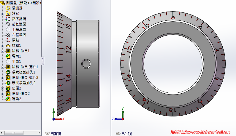

附圖2的原檔
! L+ S6 x3 Y% \4 Y9 L; l! [, o應該還有許許多多的方式,煩請諸大多多分享!

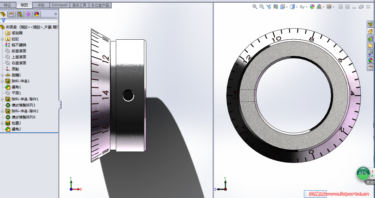

这种形式可以吧$ a; H* d! h' x4 `7 P
刻度盘.zip
1.32 MB, 下载次数: 36
阿帕奇 + 3

1 Q# B5 b' J  H4 q. I( H太好了,謝謝參與- \( K- g6 M, D! f: J+ w* _/ j5 W1 K
就是把中心轉到非刻字的刻度,就能省掉一個拉伸除料& t  ~2 }! y7 Y8 q6 {
& R' C& _& F/ I就等看其他方式了!
