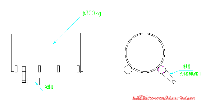

准备用机器人焊接个管子,做个焊接夹具。示意图大概画了一下,大家帮忙看看有什么问题,这东西以前没接触过哦,电机选择有问题没?- c; |8 l- h2 c' r% ?1 }
工件直径508,重300KG,总共八个轮子支撑,1个轮子带动,现假使设定工件旋转速度3圈/分钟,从静止到正常速度花费1S。1 T3 M# a+ L( p$ S, ^0 b
看看计算过程:T1=8XuXFXR=8X0.005X2100X0.25=21NM(是不是8个轮子乘以8);
" K* d; W; \& K. I" \( x8 e                        T2=mr^2Xβ=300X0.25X0.25X0.3=5.6NM(β=2X3.14X3/60=0.3);
. V1 G- _, j  d3 ]: b7 I                        T=T1+T2=26.6NM5 W4 H8 L2 _5 ]3 M
采用四级电机,减速比25,电机功率P=nXt/9550X0.9=1500X26.6/9550X0.9=4.65KW(机械效率0.9)& w' K% p# z4 u1 R8 D" V
请问大家这个存在问题吗?有什么好的建议。

定好六个自由度,方使焊接既可
发表于 2014-10-29 22:33:39 | 显示全部楼层 来自: 中国浙江宁波
主动轮建议安装在管子中间位置,

这是个焊接变位机吧,如果速度可以调整比较好用些

不知道是啥,反正就是让工件转起来焊接,速度想弄成可调的,但是好像电机+变速器要贵点吧?

如是焊风缸或类似压力容器,不仅仅是焊接变位机这么简单的。

焊接推土机的轮轴,还请帮忙看看计算过程有问题没?

为什么电机不选直连的而要选同步带?

安装空间不够
