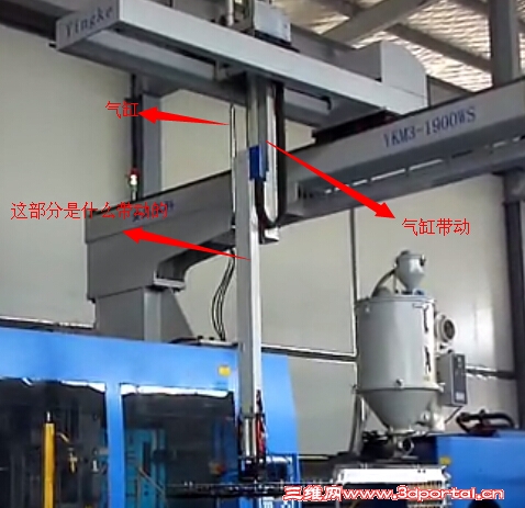

看视频发现的几个问题,求大神们不吝赐教!
+ U- e4 ]; X6 X8 }. P7 M7 {% `视频地址    http://v.youku.com/v_show/id_XNTA2MTEzNjY4.html3 c1 N; w& K/ O# c0 H7 @- w. ]$ F
问题:
% g9 p. u( P5 e9 y1.看图片,7 Y" d6 L; ^  A' _
2.既然是气动的,气缸的伸出和收缩位置应该有冲击,为什么这个机械手能走得这么平稳。
示意图
示意图
动态图
动态图

龙门式三轴机械手,上下运动部分是直行式电缸,精度比较高,SMC、IAI都有卖

上下运动 就一个气缸加两个个油压缓冲器就行了,里面还有个同步带的,作用是实现行程达到气缸行程的两倍。

气缸进出气口使用节流阀,控制气缸伸出或缩回的速度,选择气缸时,注意选择气缸本身的缓冲形式,有弹簧的、气孔的多种,你可以直接和气动元器件经销商联系确认形式。
2 `; I, {* G, U另有无杆气缸或电缸的运动还是比较平稳的。
+ n3 X4 w, W/ M& ~( o0 X6 S- y增程机构有多种,我们一般常用的就是多节伸出,最简单的就是三节联动、使用同步带一拖二,还有导轮的、链式传动,这一类的常见机构你收索一下立体仓库的伸缩货叉。

谁告诉你是气缸了。二楼说的对,是电缸

" R4 T* n7 f/ S& b  S视频不是说了吗?3轴全伺服...明显是丝杠带动!
% U5 y6 o, ?/ Q% C6 A电缸也是这个原理!

正好我刚刚用了一个这样的机械手,其实那个不是气缸, 是通过伺服电机带动同步带,然后采用的是一个双极同事运动的增速结构。这样结构的有点是速度非常快,运行平稳,现在已经是标准的机械手结构了,大多数用在成型机取料的时候。

应该是电缸,如果是气缸也可以的,就是气缸要自带缓冲,并配合死限位,即气缸行程35你要在气缸行程走完之前,限位气缸行程,回来也是一样的。这样做气缸机构定位可以达到0.01MM左右精度。
