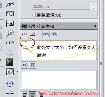

solidwork标注工具下的dim字体太小,如何调整?谢谢

& ]8 P3 G' i; q我也有這個困擾,
+ m- V. |! J/ t( Ksw一直找不到調整修改的方法,
, n' g5 y8 {" r( x+ P看來也只能調整屏幕的分辨率了," y) ^9 f' J$ s
如 1920*1200 調整為 1600*1024

在个性化→显示→选较大(L)150%

我也试过用不同分辨率,画圆时发现是一个椭圆形,Win7和Win8.1系统、16:9屏只能最高分辨率,在个性化→显示→选较大(L)150%才能使字体、图标加大正常。
