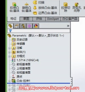

今天在看一老师的视频时,发现老师的软件界面的设计树中有“方程式”和“实体”的字样,如图,是怎么弄出来的呢?' Z) R/ \& E1 ~7 H& E2 h
 楼主| 发表于 2014-10-29 16:36:11 | 显示全部楼层 来自: 中国江苏泰州
刚才图片没发上来,补上。

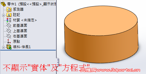

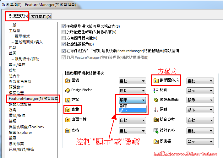

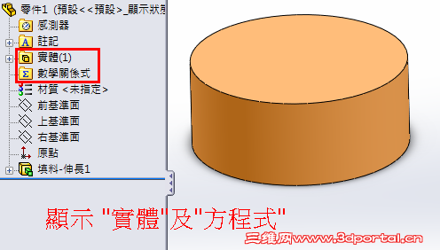

发表于 2014-10-29 18:20:22 | 显示全部楼层 来自: 中国浙江嘉兴
參考
$ J' }  l& s/ ?$ y  _: l! R3 {( b" \9 H+ Y9 y9 O' s5 E
5 F; q1 y; Q! a  r/ s, k3 L" e$ C
2 v" B8 a# H1 X* R3 \ 2.png ) r4 U; _8 [) W  ^* u$ P
2 X4 V7 j4 V$ w/ n2 O& [0 \& m 3.png

发表于 2014-10-29 19:59:57 | 显示全部楼层 来自: 中国广东深圳
平时不显示方程式那项,你插入过方程式后它也会自动显示出来。
( F1 J7 @5 s( M" x7 w3 {" i至于实体那一项,如果你做的是多实体零件,它也会自动就显示出来了。
阿帕奇 + 3
发表于 2014-10-29 21:21:32 | 显示全部楼层 来自: 中国陕西西安
平时不需要显示那么多,否则特征多了,模型树很长,很麻烦。
