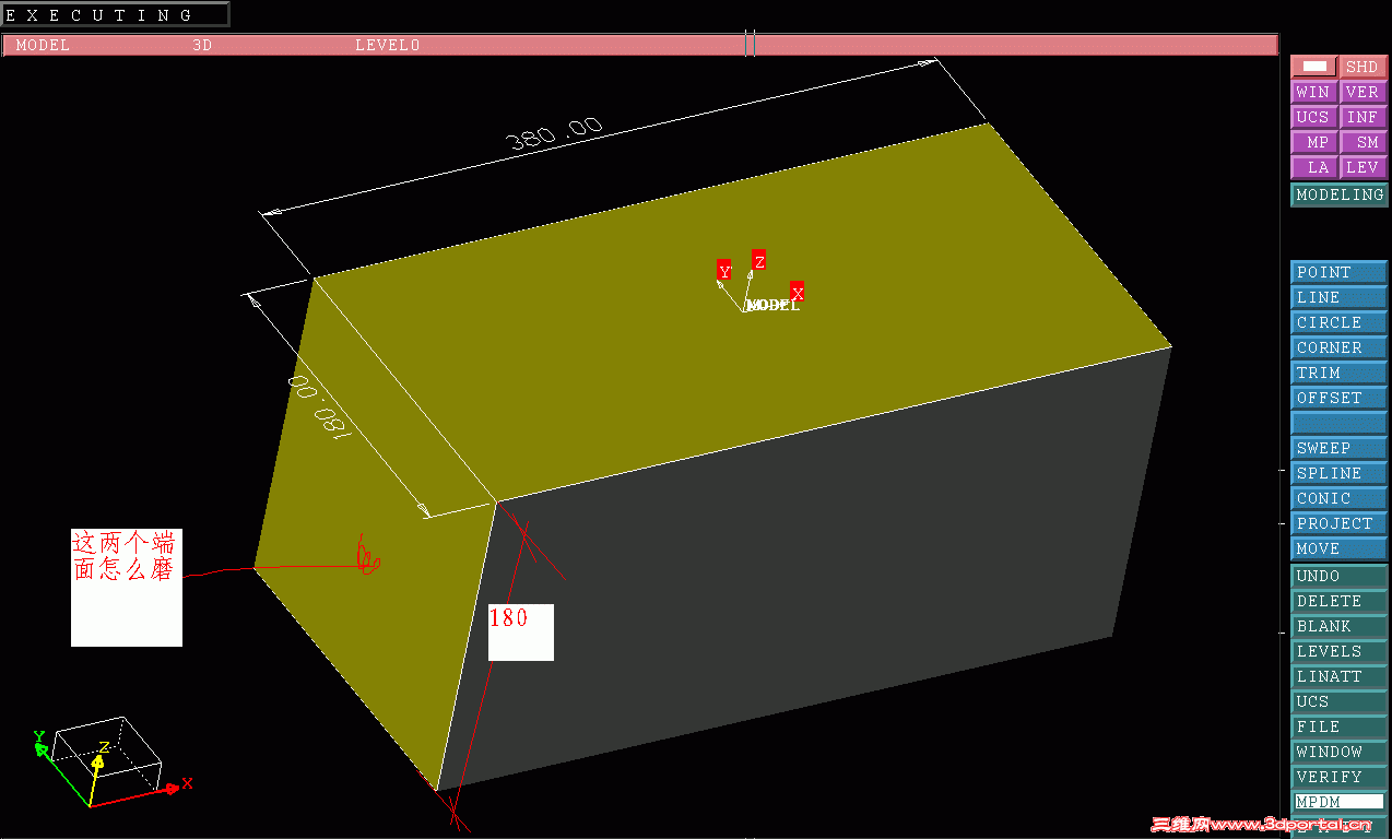

如图片中的这个工件,380X180的四个面都能磨好,但剩下的180X180的两端面要怎么才能磨出来呢??求各位高手指点一下了。

磨床好比铣床,六面怎么铣精度高,磨床也一样
发表于 2014-10-29 21:44:15 | 显示全部楼层 来自: 中国陕西西安
做个工装,把零件立起来夹持就可以了。
发表于 2014-10-29 22:13:42 | 显示全部楼层 来自: 中国湖北黄冈
如果机床规格够用,直接用端面带凹槽的圆柱砂轮侧面进行磨削。只是安装工件时要注意定位导向条要与运动方向垂直。
发表于 2014-10-30 09:17:46 | 显示全部楼层 来自: 中国山西太原
端面尺寸不大,可在万能磨床上或万能工具磨床上用碗形或杯形砂轮磨端面。
发表于 2014-10-30 10:11:59 | 显示全部楼层 来自: 中国安徽宿州
装在一个直角工装上!
发表于 2014-10-30 10:20:29 | 显示全部楼层 来自: 中国辽宁丹东
换碗形砂轮啊
发表于 2014-10-30 15:35:45 | 显示全部楼层 来自: 中国浙江台州
目前平面磨床磨小件90度都是用磨床专用平口钳来加工。
发表于 2014-10-30 18:43:32 | 显示全部楼层 来自: 中国湖南岳阳
平口钳加持可以磨。

我爱用acad 发表于 2014-10-29 21:44 static/image/common/back.gif' v) Y+ v& [1 c9 T; C
做个工装,把零件立起来夹持就可以了。
9 w  h4 P- y' r7 W* D7 H9 @6 d1 b. |一共6块,竖起来试验一块,太高了不好磨。
 楼主| 发表于 2014-10-30 19:13:04 | 显示全部楼层 来自: 中国浙江台州
tangcarlos3d 发表于 2014-10-29 22:13 static/image/common/back.gif! |9 h. m7 e$ s
如果机床规格够用,直接用端面带凹槽的圆柱砂轮侧面进行磨削。只是安装工件时要注意定位导向条要与运动方向 ...
' \; l# K8 N( o% v$ H现在厂里就一台杭州产的普通磨床。听有的师傅说把砂轮的端面修掉一点能磨,但不敢试。(现在的磨床是工作只左右动。砂轮作前后和上下运动。)
 楼主| 发表于 2014-10-30 19:14:57 | 显示全部楼层 来自: 中国浙江台州
平口钳夹着,工件竖着磨,试过,垂直度保证不了。
发表于 2014-10-30 22:29:50 | 显示全部楼层 来自: 中国浙江宁波
用平口钳夹持,竖起来磨削,或借助方箱或磁力V形铁等
发表于 2014-11-13 00:46:18 | 显示全部楼层 来自: 中国浙江绍兴
两面铣床粗加工,上平磨竖起来,左右各一个方箱夹住,底面会有缝隙,间隙片塞进去,第二面就不用间隙片了。
