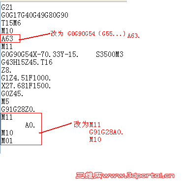

求大神帮我把后处理该成图片格式         有A角度旋转才出现M10 M11   没有就不出现  最后A归零$ M' m8 F! ]! c( z" Y+ W0 b1 H

发表于 2014-10-29 21:43:47 | 显示全部楼层 来自: 中国上海
这个没法改,后处理要加判断句和变量

能把M10   M11改成这样么    或者  M11 ,G0 G90 G54(G55...)A   ,M10    结尾 M11  , G91G28A0,M10

关于锁紧和松开论坛也有介绍,去搜一下,根本不是加你的几句就解决问题的,你加工当中要M11 ,M10怎么办?

需要判断  有A角度旋转 就有M11 M10   找了半天论坛没找到
