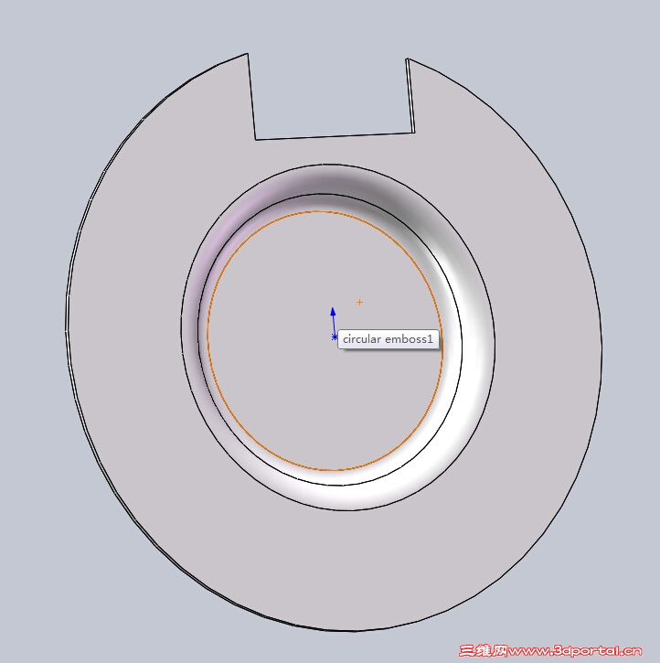

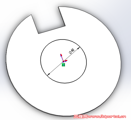

怎么把这个零件拉伸成内圆40的零件
怎么把这个零件拉伸成内圆40的零件
发表于 2014-10-30 14:42:47 | 显示全部楼层 来自: 中国广东广州
内圆40?外型形状和尺寸呢

 楼主| 发表于 2014-10-31 10:08:51 | 显示全部楼层 来自: 中国浙江温州
阿帕奇 发表于 2014-10-31 09:19 static/image/common/back.gif
! t& n! j5 V% b6 ~. @' v3 F中间切个孔???
& S, h3 T; ^$ d9 l( r- n7 K+ ^) c
下料好了,冲压成内圆40 材料厚度1.5

 楼主| 发表于 2014-10-31 10:22:22 | 显示全部楼层 来自: 中国浙江温州
阿帕奇 发表于 2014-10-31 10:12 static/image/common/back.gif
$ j9 }/ `6 m* m你是说做模具呢还是做三维造型啊?还是就是把图片中的图形中间切个孔就行啊?
& A! U; Q2 `0 a. [+ R) q
模具成型 在三维上零件怎么操作

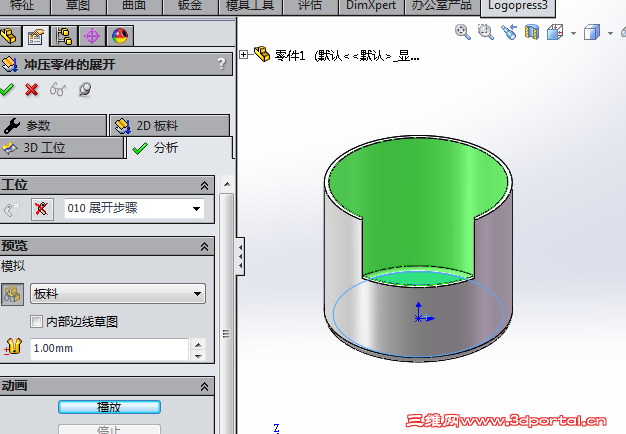

发表于 2014-10-31 10:56:44 | 显示全部楼层 来自: 中国江苏南京
是不是要这个效果啊?
 楼主| 发表于 2014-10-31 10:59:56 | 显示全部楼层 来自: 中国浙江温州
gmdgm 发表于 2014-10-31 10:56 static/image/common/back.gif
- q: R5 D: m. \# [1 Z* O* J是不是要这个效果啊?
# P  F4 K0 j; [$ ?  b
外面也要拉伸 ,拉成一个桶
- D; [6 ^$ E( g2 }: S! c- ^* X

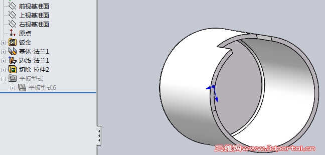

发表于 2014-10-31 11:08:16 | 显示全部楼层 来自: 中国江苏南京
本帖最后由 gmdgm 于 2014-10-31 11:21 编辑 ) p2 `. s6 P* t; j- l  j. A- d
8 R  X. Q5 I( X/ V% \0 Q$ l! f, W) l一般都是先画一个桶  再展开成平板

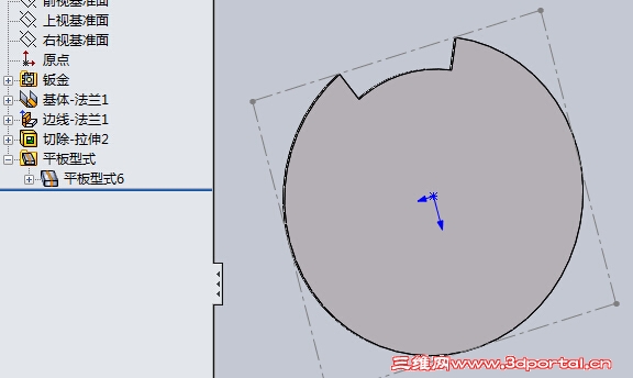

$ N( G, r5 d9 J) g1 {4 X- ~这个这么卷圆 长213.66   圆要65
发表于 2014-10-31 12:03:31 | 显示全部楼层 来自: 中国江苏南京
記♂起 发表于 2014-10-31 11:28 static/image/common/back.gif
* ^$ \) D3 [& W: |这个这么卷圆 长213.66   圆要65
4 b# r/ M6 a4 a: s3 N
你先用钣金 做一个圆65的圆管类的零件,也就是你最终完成的产品!
: B  A* f; L" b# N9 s' \
; c  }5 O' t: w0 @  d! G然后展开  就是你现在画的 这个图了
% P  H! g2 j5 a2 c6 Z' K/ n7 _0 j- _* h. P/ y" ?+ s8 h
你的这个方法在钣金里面都是逆向思维的,实际生产过程是先下材料---再成型 8 O2 @% ?; u$ _( i6 X3 c
* y3 Y2 i% O5 h9 s9 w$ y- `9 A
但是软件设计 都是先知道成型好的东西 然后再展开 就知道怎么样下材料了

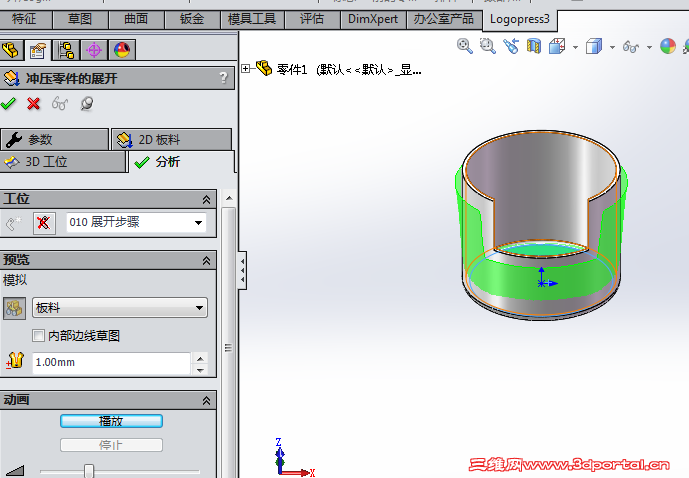

发表于 2014-10-31 12:24:20 | 显示全部楼层 来自: 中国湖北黄冈

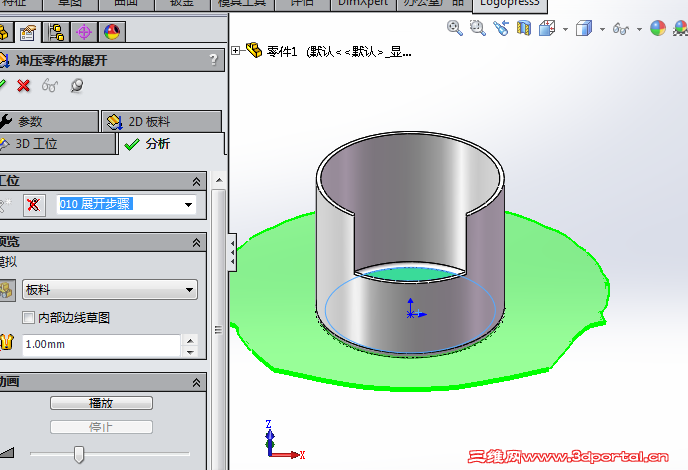

平板料拉伸成筒形后还要进行切边处理,矩形切口更不可能在拉伸时直接成形。正常的工序是拉伸筒形、切圆筒边、切矩形缺口。

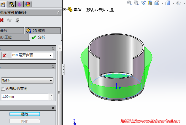

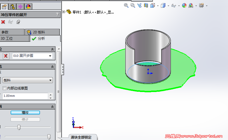

谢谢 ,这个步骤在logopress3上可以实现的
