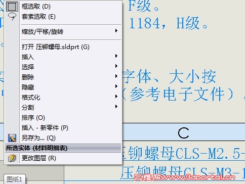

SW 工程图 界面
$ n  S/ k) i4 P8 Q7 G0 X4 D$ {里 在BOM列表里 点击鼠标右键
$ n% X; W! |8 c& }有打开相应零件的 的选择, X1 J; j6 v3 g: y3 w) I& E0 `1 m- {2 o, c
为啥一直没有 打开工程图 的选择?
" v" P6 `4 z% M- L% Y6 @* R
" j( z4 X% y6 H3 n5 u# r( t3 P有办法加上么?
! h( `1 E# ]2 l2 Z, H: J
" m) C& a$ D" a5 W我一直习惯看着BOM表整理图纸
$ C' I& o) m" R. f: T+ N总是需要先打开模型再打开模型工程图,觉得麻烦啊。4 L$ z$ x$ x' {# ]4 l# D8 ~

 楼主| 发表于 2014-11-2 11:49:30 | 显示全部楼层 来自: 中国北京
搞定个简单版。
5 U5 e% y& ]$ F" X* V! |需要做成 宏 的按钮来用才会比较方便。
% N; |" d  e) e- ~1 J0 w功能:打开BOM表里所选单元格对应的模型的工程图,如果没有工程图不做任何提示。' c) \$ R% Q& k  N
特点:支持 多选! 选几个打开几个!
1 B' a8 e8 d8 c; u  M$ ~0 @BUG: 不能 选行! 只可以选单元格,不限制单元格里选那一列。
/ I$ ^- M, Z8 W" W不足:暂时不支持配置。/ H8 Z' P6 l8 t2 S/ q- Y" P
. {. ^! `+ q6 `! K8 [; d
