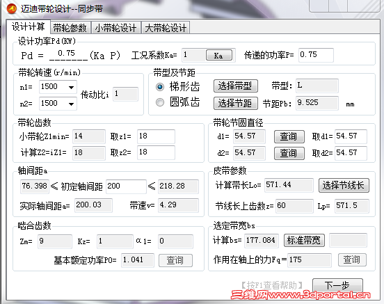

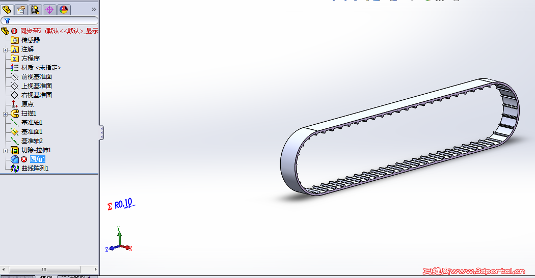

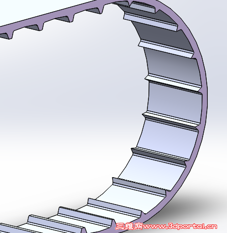

小弟用迈迪工具集生成梯形齿同步带总是圆角出错,圆角处齿形也变成三角形了,(如图),不知为什么。

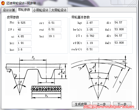

数据1(带宽不对)
数据1(带宽不对)
数据2(带宽查表更正)
数据2(带宽查表更正)

用过好多年了,一直就是带轮圆周直径比实际大了一倍,需要生成后自己修改,不过计算出来的带长度倒是正确的,装配也没有问题,反正就是看看,能用就行.不知是不是我一个人这样,我也是醉了.

单独对圆周处齿形倒圆角
$ S- ]0 t: e- ^- Z0 M已手动修改,谢谢
