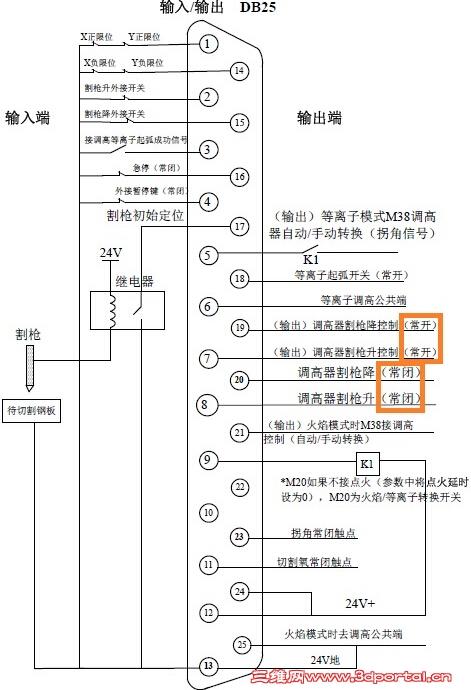

这是我们一个数控切割系统上的25PIN接口的接线原理图,如下图所示:在红色框中注释有<常开>和<常闭>字样,现在我就不懂,他标注的意思是不是接"常开"或接"常闭"还是本身这个端子里面就是"常开"或"常闭"的?到底是个怎么样的连接方式呢,能否画个示意图帮我解释一下,实在有点不明白,谢谢了.

这是个输出端。我是这样理解的,当调高器(Z轴吧)升或降时,这个点会有通断的变化。你可外接指示灯或者其他控制的东西用。
发表于 2014-10-31 10:13:10 | 显示全部楼层 来自: 加拿大
具体使用时还是需要知道其他更多的信息,比如带负载的能力,通过的电流数,动作的电压范围等。才可以用。有些如果与一些传感器或其他信号共用信号 更要清楚才行。
0 L/ I* [5 B1 k9 a我记得有一些接近传感器 其正负极往往是不能反接的 有次想试一下一接近传感器能否带能中间继电器 我的电源最大才19伏左右,笔记本电脑用的电源变换器输出的。但是,什么反应也没有 我以为是正负反了,又反接了下,也一样,等把拆下的传感器放回去再试 发现其已不能工作,被烧了,万用表怎么量也是断的。我手里还是它的详细的说明书,电压是24V的,肯定不会超电压的,但是,没有找到说不能反接。后来,又购了只新的。插上后一切正常了。所以这些信号量测是也要注意。

+ h  P2 N# X; g, ]) u& m谢谢解答,我的意思是想明白,如果我接一个常开(常闭)开关的话,那么接线是不是开关的一端接在这个端子上,那么开关的另一端接在哪里呢?能不能画个简单的示意图,因为我刚行学这个。
发表于 2014-11-3 07:28:13 | 显示全部楼层 来自: 加拿大
从您的示意思图上看应接24V的公共地
