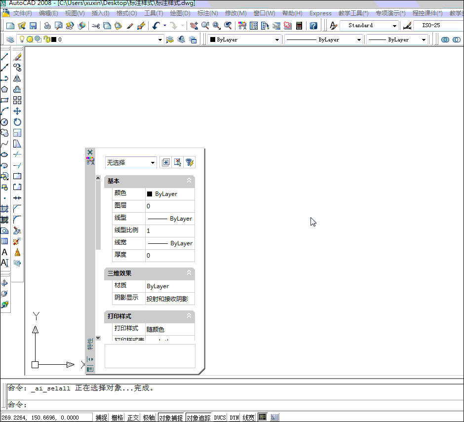

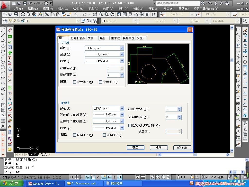

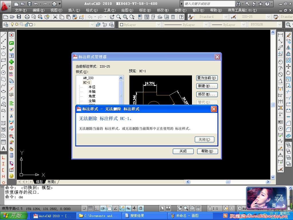

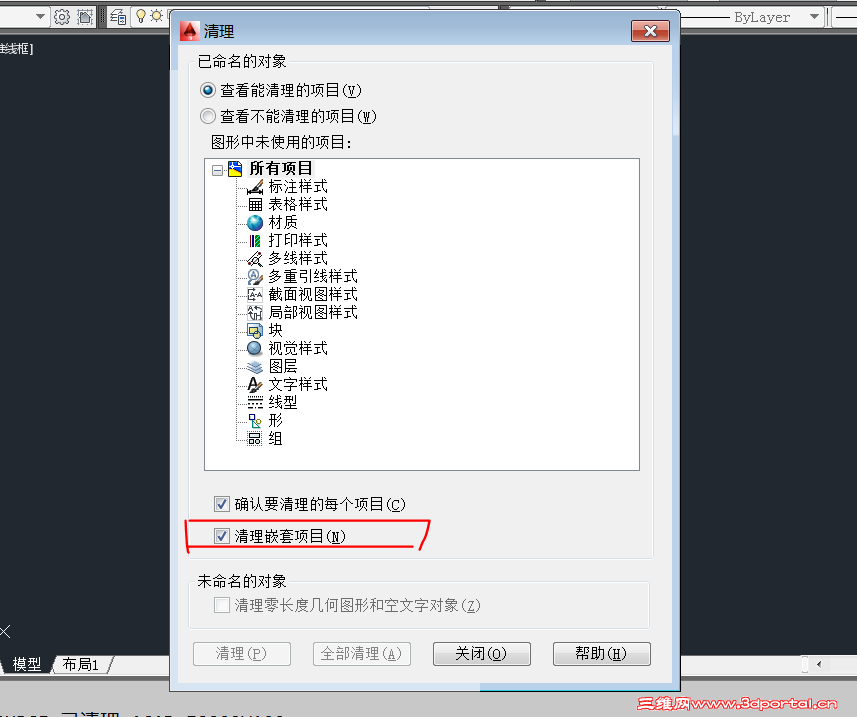

/ W5 u8 T5 P+ t7 i$ l+ z我想删除多余的标注样式 但是最后这几种怎么也删不了 求高手指点 谢谢 标注样式.JPG 标注样式2.JPG

这种标注样式是不是使用了?你存成08版的我下载帮你看看……另外删除的方法一般是用清理(快捷命令pu)操作

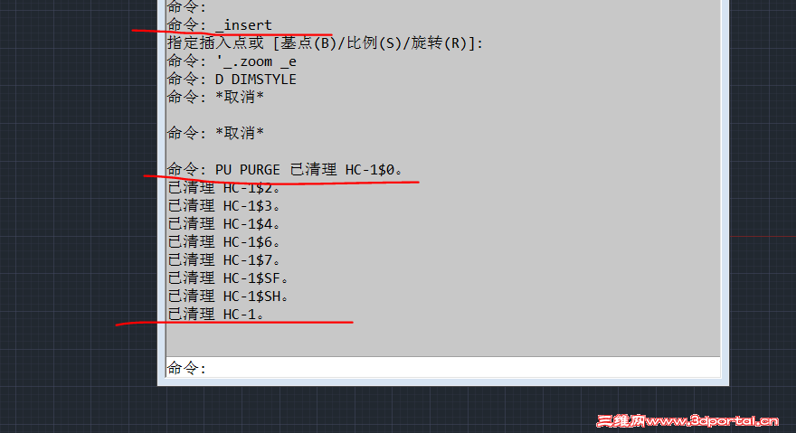

9 ^0 [  _3 ]  n0 I文件当中无法删除ISO-25和HC-1两种标注样式。
( V* l$ s; Q- k9 |3 k解决方法:新建空白模板文件,插入块法插入此文件,
- a) D; K. T; x3 B再使用PU,删除ISO-25和HC-1两种标注样式,
3 `  X2 j/ V. Q  O$ r0 D# e再把当前文件另存为新文件以便使用。: w5 k. [. X) U$ Q: d
3 X# S# G, S8 s
2005llnn + 5 技术讨论
发表于 2014-11-7 15:34:18 | 显示全部楼层 来自: 中国四川成都
删除不了,是因为有尺寸或者标注正在使用这个样式。
发表于 2014-11-8 08:21:57 | 显示全部楼层 来自: 中国辽宁本溪
真正原因是文件中存在嵌套块……

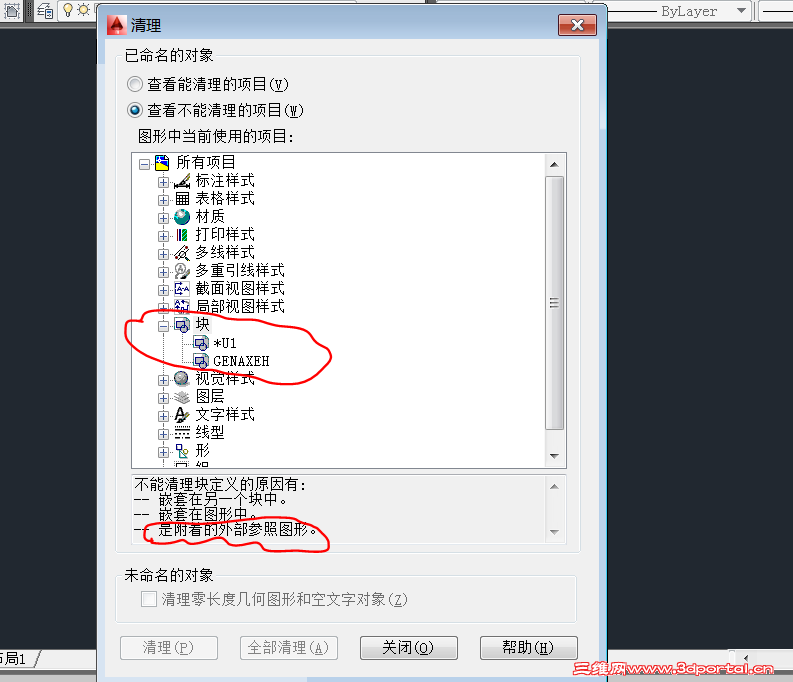

发表于 2014-11-8 19:30:13 | 显示全部楼层 来自: 中国辽宁本溪
我爱用acad 发表于 2014-11-8 08:52 static/image/common/back.gif# o5 U. x- D; U3 H( l
请查看文件,不存在嵌套块。
7 J0 \: ^6 r$ `- E# R
2005llnn + 5 技术讨论
发表于 2014-11-8 20:37:18 | 显示全部楼层 来自: 中国陕西西安
xhq1954425 发表于 2014-11-8 19:30 static/image/common/back.gif
+ @; C* u* W1 F$ W不存在嵌套块,应该是外部参照图形。9 M% I, y. V  @4 Z1 Q
" m! D7 K6 J5 _0 S- W3 w0 t
5 r: m" m. Z, O& k
, q! ]8 l/ Q4 X* W( E( V+ P0 g' H 2.PNG
2005llnn + 5 技术讨论

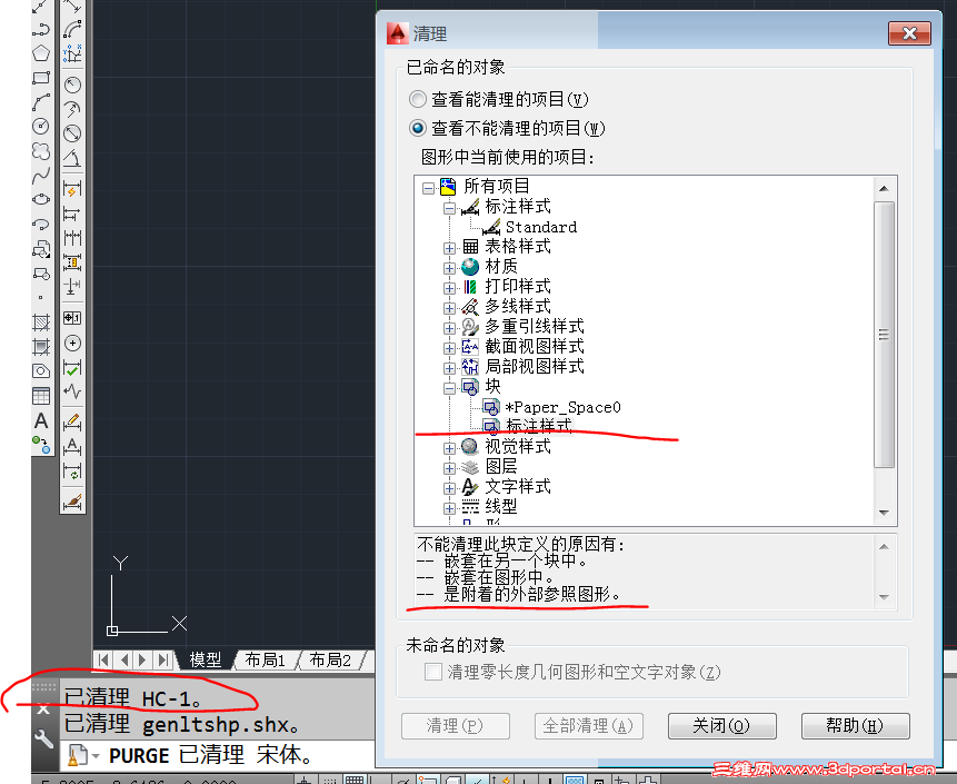

发表于 2014-11-8 20:47:27 | 显示全部楼层 来自: 中国陕西西安
xhq1954425 发表于 2014-11-8 08:21 static/image/common/back.gif
$ z/ G! _4 w' N真正原因是文件中存在嵌套块……
% d7 {. u' J7 j# J按插入块法插入文件后,原不可清理的标注样式及各种外部参照图形均已清除。
9 f: W/ g0 z; C; Z% A7 @$ o( p但此时“标注样式.dwg”成为新的外部参照图形,不可清理了。
1 s, j) D: }1 I( R- U5 @0 o
2005llnn + 5 技术讨论
发表于 2014-11-8 21:41:44 | 显示全部楼层 来自: 中国辽宁本溪
/ r+ @3 |' p/ Q; `: ]
我爱用acad 发表于 2014-11-8 20:37 static/image/common/back.gif
, P9 X2 K& b- k3 j/ V& I4 u不存在嵌套块,应该是外部参照图形。
6 y. c+ e7 _. P& R8 C
1.文件中的块在“在位编辑”状态下发现还有一个块(好像是空块)* G5 j' Q& {: ^7 ^0 Y5 ~! h
2.在图中没有找到附着的外部参照,如果它是外部参照,怎么能复制到另一个文件中呢?
9 P4 S! o# A; {, r+ d! Z) i
发表于 2014-11-9 07:54:57 | 显示全部楼层 来自: 中国陕西西安
xhq1954425 发表于 2014-11-8 21:41 static/image/common/back.gif
% \1 T2 k. X' I! g: u1 h1.文件中的块在“在位编辑”状态下发现还有一个块(好像是空块)
" G0 \( ?/ m6 i& d0 U2.在图中没有找到附着的外部参照,如果 ...
0 A/ U: ~( s& f, M3 u; ~5 @& m如11#所说,按插入块法插入一个文件后,这个文件就成为被插入图形的外部参照图形,
! Z5 c6 I; w3 {& c, v如插入文件就是一个空文件,例如“标注样式.dwg”,虽然PU后还能插入块“标注样式.dwg”,
  \0 {# r) u& \9 e$ ]8 J) t但在图中没有找到附着的外部参照图形。
% N4 ]5 k+ r: [) `# y  G
发表于 2014-11-9 07:58:35 | 显示全部楼层 来自: 中国陕西西安
: \$ u% K% C9 e/ t7 n- u+ i  B6 k8 F1.文件中的块在“在位编辑”状态下发现还有一个块(好像是空块)! X# w( h; d) R0 z. o% J
% g# D5 r/ a5 j0 T% {1 V/ n此处外部参照图形不是用复制法,而是用插入块法插入图形引进到新文件中的。
