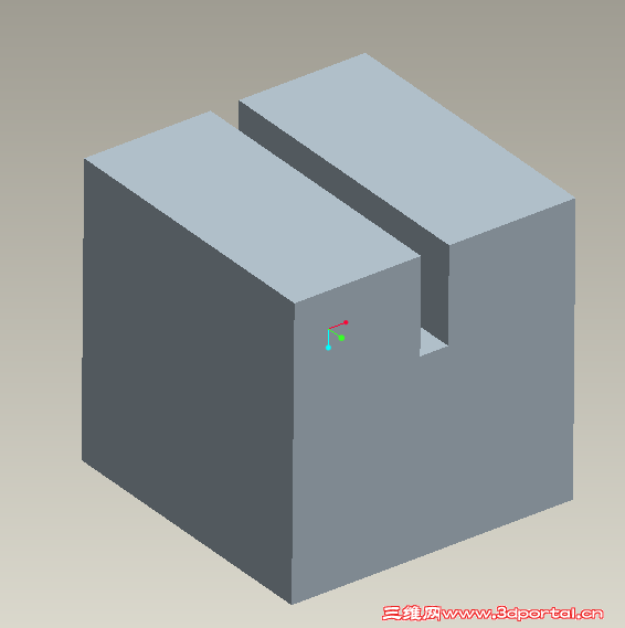

9 C3 g$ k0 b$ [; U" E8 X( d* w请问大哥哥门,这个槽怎么开啊?材料是304不锈钢,槽宽3mm深10mm。批量生产的,最快的方法怎么做?(线割太慢,铣床不好铣吧,加工也慢,)有什么方法一天可以做1000-1500个左右的?谢谢,

精密铸造。
9 C; \# g9 ]7 `. Y* L如槽子有较高要求,可留出较小余量,再加工。

拉刀

; [2 q' H5 |& u% y$ D' w4 o机械加工的工艺性不是很好,可以考虑铸造、粉末冶金等成型工艺( F& o) X7 ?6 L: C9 f  s/ f
6 f! c" {6 U5 J6 X
改成分体行不行,就是三个零件组合

铣床怎么不好铣,卧铣+盘铣刀,效率应该也还可以吧。如果能铸造减小余量更好了。

用T型刀1 ?! f- D8 g: A9 U2 N6 ^

没有好办法,以前也遇到和楼主类似工件,是45号钢的,用盘刀+铣床制作,铣完120件后铣刀报废,费用比较高,楼主若能铸造就铸造吧。

还是铣槽效率较高、加工质量较好,用锯片铣刀加上冷却润滑液能完成既定任务。
5 R. d' ~9 x7 O; t3mm宽的槽,铸不锈钢不可取,304如何粉末冶金?

太深了,不好铣

蜡模铸造是比较靠谱的,余量小,尺寸精度也够。如果真的有1000~1500件,可以尝试改为薄件,取真正有用部分重新设计,比如用方管改制的形式。

锯片铣是最好的选择

* T9 `# L+ @0 `& j1 w锯片铣,一天能做多少量?

4 _. I9 H5 x% j" ~) f4 Q问题是不能改,

量是有,现问题是做不出那么多

给你个建议,找钢管厂,用模具拉制型材。型材的缺点是可能会有小斜度,可以找厂家工程师商量一下看能不能定制。市面上不锈钢型材拉制的厂家不少,只要价格合适,愿意做的应该很多。而且我估计你用型材的话,可以改变型材的截面形状,你在网上随便收集一下,如果只需要使用槽口部分,其他地方是可以挖空的,那样节约材料,加工也会很方便。

2 o6 y) u* o8 d" m2 Z你这个东西不大 一个人档2台机加工 1500个没有问题 看你的图长度应该也不大的

不锈钢太费刀了

你画的尺寸不齐全: B6 ~( \7 o- V
可以分三块焊接
