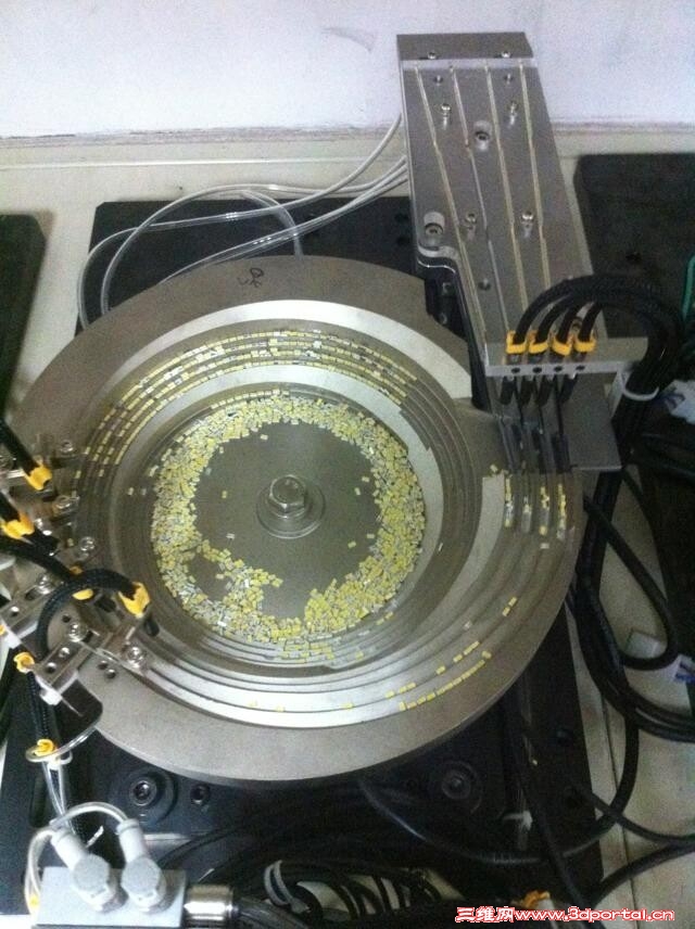

QQ图片20141031142713.jpg 这东西 怎么画四条螺旋线上来,出口在同一个平面,我只能画一条螺旋道,多了不知道怎么样接在同一平面 。请高手指点下,我的版本是2012的

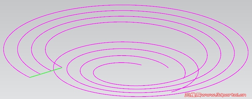

是这样的吗?2 M9 e* ^2 o# P$ {. @- E& h' [
: X! n( ^3 V- K, {$ b' F9 vSW不会,用别的软件做的,道理都一样吧。限制螺旋线的总高,比如100,
) |5 A& G2 p2 c* ^+ \- R; a! I8 J
( u; A* b. k2 e2 ]: O: n& v然后用高度除以圈数得到螺距,比如100/1.75。至于半径就没什么好说的了。
, G7 E4 V- X. |) L0 @8 u0 u' ]- h  n, F' Y. d& L4 D2 @( X
个人浅见,仅供参考。

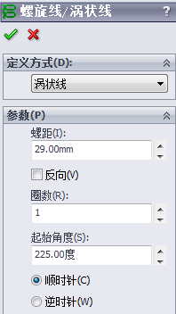

发表于 2014-11-1 10:16:31 | 显示全部楼层 来自: 中国广东江门
选择螺旋线/涡状线,锥形螺纹线打钩就可以了
chenjun520601 + 2 应助
 楼主| 发表于 2014-11-1 10:23:49 | 显示全部楼层 来自: 中国浙江温州
aspsea 发表于 2014-11-1 10:16 static/image/common/back.gif5 I6 P- C( g" O3 G9 G
3 t+ W6 }" S5 U: r# b' Y' N
QQ截图20141101102117.png 没有锥形 选项,是我的版本问题吗  2012的
& H7 z/ _, l3 u$ w) ]. f, c
发表于 2014-11-1 10:26:08 | 显示全部楼层 来自: 中国广东江门
本帖最后由 aspsea 于 2014-11-1 10:28 编辑 8 c7 k  @3 I) G- d5 f3 i8 D
! B8 z& l* ]( c; t& b; \9 L不要选涡状线,选择螺距呵圈数
2 k  q. g8 o3 y! T) {. D
 楼主| 发表于 2014-11-1 14:22:59 | 显示全部楼层 来自: 中国浙江温州
寂静天花板 发表于 2014-11-1 11:59 static/image/common/back.gif" e2 E, ~9 u5 A
楼主莫非不认识什么是下拉列表吗,你打开下拉列表,自然属性管理器就变选项了
# w" L1 A# K0 b- i- L我选的是涡状线,所以没有这个选项
/ K% }% G3 A  @; {

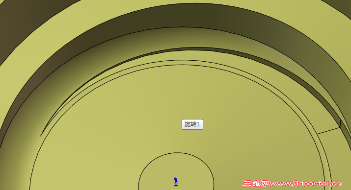

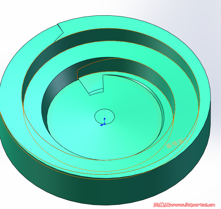

4 P' ]% O: Z/ y# j- ] QQ截图20141101142714.png 这是用这种方法画的,尾巴太难看了。 QQ截图20141101142829.png 怎么样才能把尾巴做成这样的,这样做的时候曲线投影是贴在面上的,所以收尾可以跟曲面贴合好。直接用螺旋线做出来曲面是好多了,但是收尾怎么做能像后面这个,请再指点下,谢谢$ N8 r) ?, F, `( a! o7 s1 b+ M

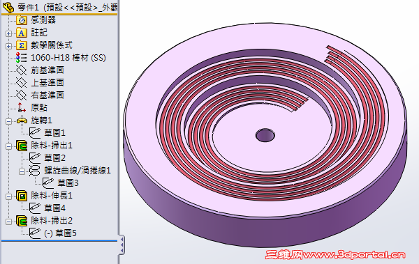

參考
3 T9 k  O( B% a4 B. J
4 t+ \; G& T3 |) X3 l# z1 O0 j/ d capture_11012014_150107.png

 楼主| 发表于 2014-11-1 18:28:35 | 显示全部楼层 来自: 中国浙江温州
ryouss 发表于 2014-11-1 15:02 static/image/common/back.gif
& @7 X3 g2 r6 K3 d參考
  ~1 n! _0 j; F+ r/ i) V: j
结尾能好点吗,像我发的第二图那样
发表于 2014-11-1 19:03:08 | 显示全部楼层 来自: 中国广东肇庆
这是自动供料用的振动盘,是锥形螺旋,螺旋面向外侧倾斜,一般用不锈钢板制作。
 楼主| 发表于 2014-11-1 19:08:58 | 显示全部楼层 来自: 中国浙江温州
keilei001 发表于 2014-11-1 19:03 static/image/common/back.gif
- _2 f' R( g( C6 Y3 h这是自动供料用的振动盘,是锥形螺旋,螺旋面向外侧倾斜,一般用不锈钢板制作。
; c* N7 u$ D) C# c% ?- d
正确,精密的用加工中心
