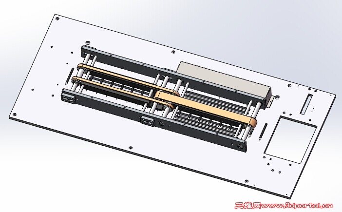

0 [9 t/ X* L) W如图:同步带压紧笔旋转前进,现在问题是笔在旋转过程中总是会出现歪斜的问题,进料到出料不一致,影响后工位!3 y9 j8 |3 Z! |: W5 v
求教高手指导!

笔是在滑道上运行吗,如果是,检测滑道摩擦系数

改用双面同步齿带,效果能好些

同步带越宽,越容易导致笔跑偏,建议改用窄点的。同时,两根同步带的外经曾在些许差异,就更容易跑偏了,所以不能用两根同步带同时驱动笔滚动。如果能找到外表面是鼓形的同步带,就能彻底解决这个问题了!
