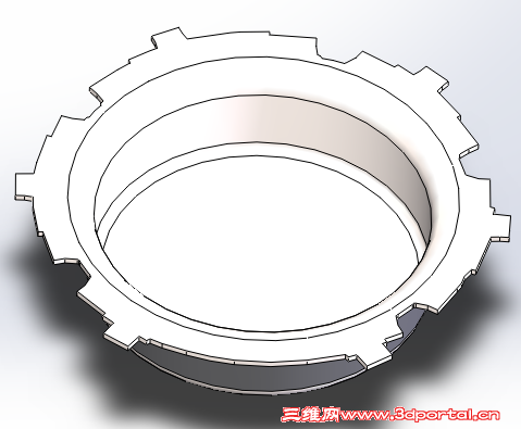

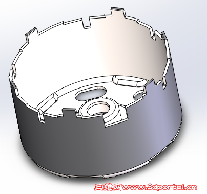

零件初始状态的, 想把它做成需要的结果,在模具三维上怎么转换????急
零件初始状态
零件初始状态
需要结果
需要结果
发表于 2014-11-1 16:41:37 | 显示全部楼层 来自: 中国上海
本帖最后由 zhuyi0829 于 2014-11-1 16:43 编辑 5 G; b* J6 i( f2 v3 T8 N: U; X. w
! I6 g* ^4 }6 i3 |8 j5 h
一个零件要加工成另外一个零件,只有自己去做冲压模具设计,转换是没法转的,这不是变戏法

不是有这个冲压模具插件logopress3,能不能实现?

. m$ Y6 ^) M/ y) E+ i9 }" `2 t真正冲压也不是这么设计的,零件初始状态就不对,本身就已经做过冲压了,冲压零件起始状态当然是平板零件

那能不能把这个零件折弯成一半,我需要的零件,折弯成初始状态的

( G6 b( Q4 @7 D7 Q# ?; f0 D做设计请问问你周围的人,模具设计不是你想怎么样就怎么样的,要有完整的构思,经验,真搞不懂这初始状态为什么是拉伸过的

我理解你的意思,这个底部的冲压加工应该在工艺上没有问题,就是口部的不规则齿口很难加工,你是想用先通过拉深体凸缘切边,再用拉深拉直的工艺来达到需要尺寸结果,我看见你已经在凸缘切边时放了收缩的余量,但这个收缩余量很难把握,你想通过软件来得到展开尺寸,据我所知SW软件还没有这样的现成功能,要不口部的齿形展开尺寸,通过钣金分析一下。

是的  ,我想把展开的图形 在三维上把它成型好。

楼主做是应该是电机外壳吧。完成品上的齿部如果要求不高的话这种凸缘再拉直是可以的。可能试模时还要针对的修改。
