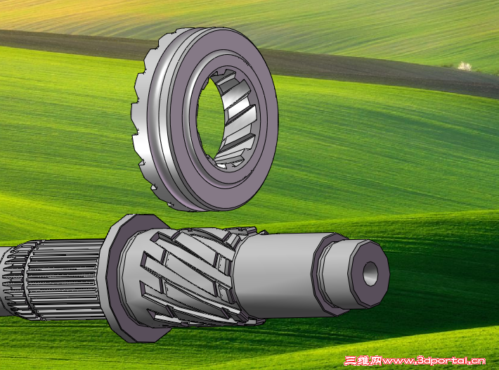

各位看官,请教哈 这样的齿轮和轴怎么装配了。

自己做对应基准

1、同轴。
4 Y$ ~6 P5 y2 t6 t/ F2、齿侧面和齿槽面相切。: |' D5 Q/ O; y  u& A' N" T5 i" X" j
