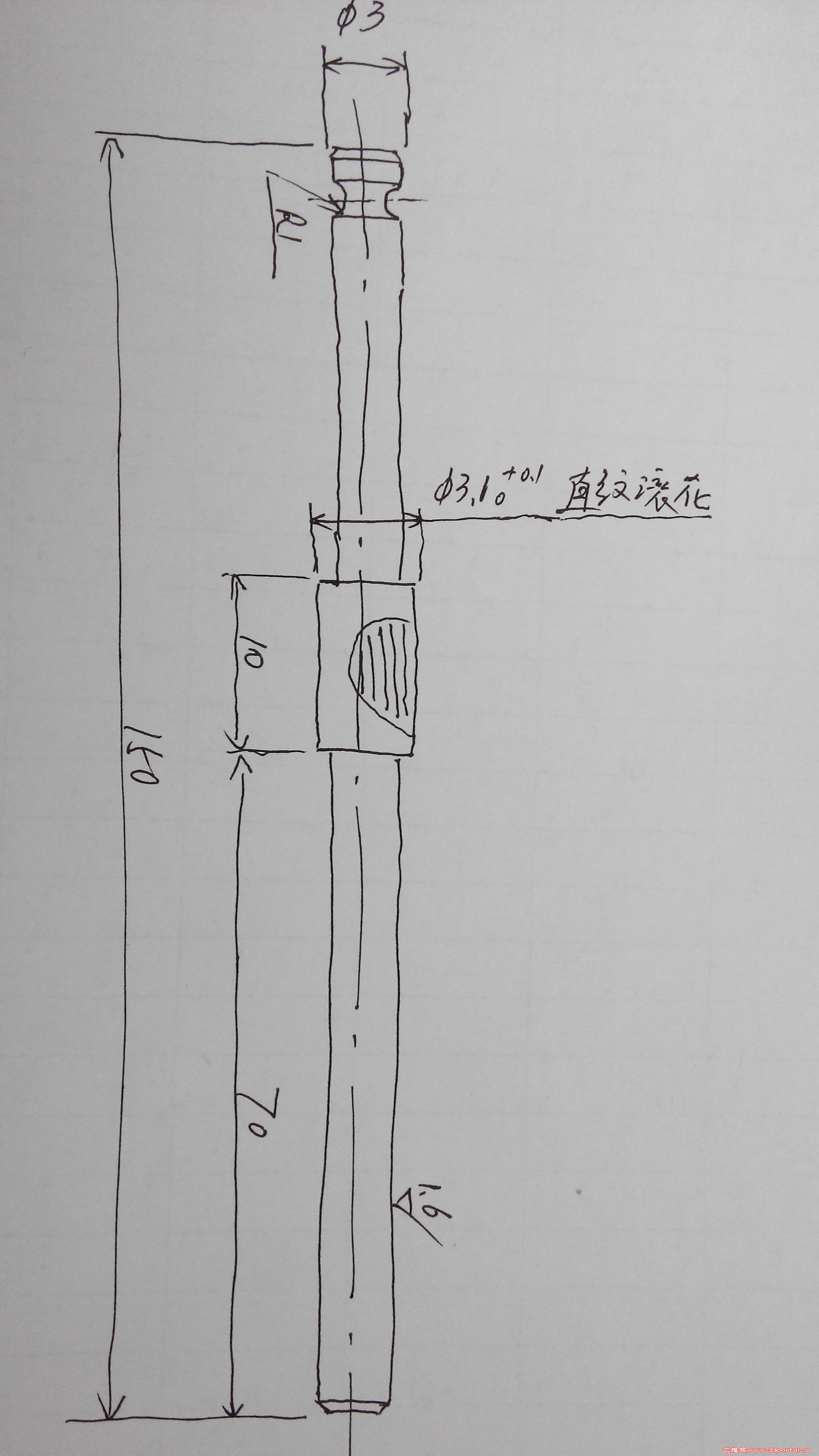

[求助] 滚花处如何加工
发表于 2014-11-5 11:54:05 | 显示全部楼层 |阅读模式 来自: 中国山东潍坊
请大家看一下,滚花处如何加工,要求滚花节距m=0.3mm。

 楼主| 发表于 2014-11-5 12:34:04 | 显示全部楼层 来自: 中国山东潍坊
材料45号钢
 楼主| 发表于 2014-11-5 12:44:07 | 显示全部楼层 来自: 中国山东潍坊
tangcarlos3d 发表于 2014-11-5 12:16 static/image/common/back.gif+ R# R5 h8 j  Q
有滚花轮(模数不同节距就不一样)及专用夹具卖(2个滚轮成一对,工件带动旋转、转向相反),装在车刀架上直 ...
' }8 b, v5 G! \, k8 M% j
此方法试了一下,工件断裂飞出,差点伤到人,3mm刚性差,请帮忙提供合适的工艺。

( J# Y# I1 k' y. C9 j6 [+ h谢回复,用滚花刀根本行不通,工件弯成一张弓了,才达到一头有花纹,一头没有,完成后变形很大,不合格啊

' y; M- ?* T' ]5 K% d" B总共制作50件,加急的,搓直纹到是好办法,但是我们没有这方面设备,临时花大价钱做工装又不上算,还请多帮忙。

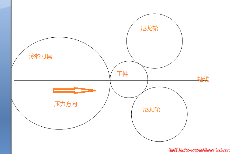

+ U6 b7 R0 t4 p工件直径本身就小,又长,不能顶尾部,这样别说车外圆也会弯,更何况滚花,必弯无疑!& o  S# m- u( R5 C9 }0 c# K
工件太小,普通棍滚花轮直径太大可能不适合。试试用一个滚轮,对面加硬塑料支撑:将支撑塑料装在中拖板上使工件预先向自己怀里弯曲一点;再将小拖板顺时针转90度,将滚轮装在小拖板上进刀,完成滚花。根据情况适当调整中拖板前后的位置来调整塑料支撑力的大小。
2 v+ E9 c) M* j. G+ d( j这个方法加工应该可以达到要求。等候你的好消息。

8 i7 _" E& n. t, j& d) Q, A9 ^谢谢,按照你的方法制作完毕,虽然还有点变形,但是符合要求,

具体操作方法:在中托板安装一套工装,工装上用的是尼龙轮,直径120mm,水平中心线和主轴线重合,此方法工装简单,做出的效果还不错,非常好的方案,谢谢

说错了,是120mm高,用两个直径较小的尼龙轮,

有张照片就更生动形象了
 楼主| 发表于 2014-11-6 10:10:34 | 显示全部楼层 来自: 中国山东潍坊
公司不让拍照,画个简图看一下。
