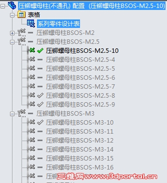

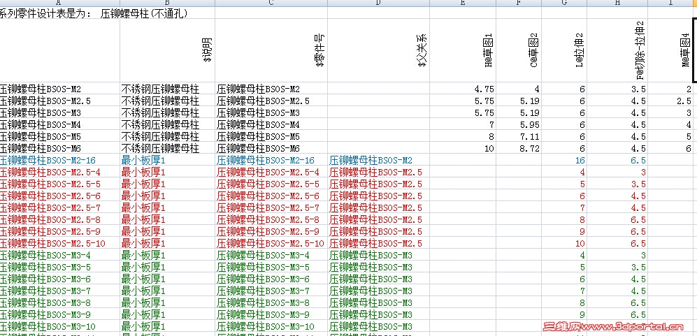

发表于 2014-11-5 15:37:28 | 显示全部楼层 来自: 中国北京
给楼主一个系列零件表的样子参考3 {( Y% ]  q3 t4 v) g$ Z
QQ截图20141105153252.jpg % `/ R- i, z! b4 t5 |) F; X" `
