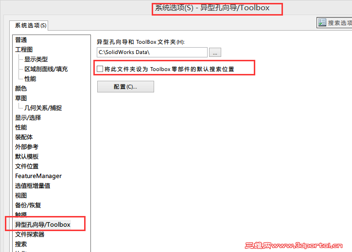

各位大虾,请教一下从solidworks插件toolbox里面提取标准件,修改了属性,包括名称,等,另存后,放进装配体里面,但以后每次打开怎么还是toolbox里面的那个呢?急,谢谢。

' n" ]6 @0 g" w# @: \6 M1 E& Z把勾去掉2 d) f4 _1 Z! {

太谢谢了,问题解决。
