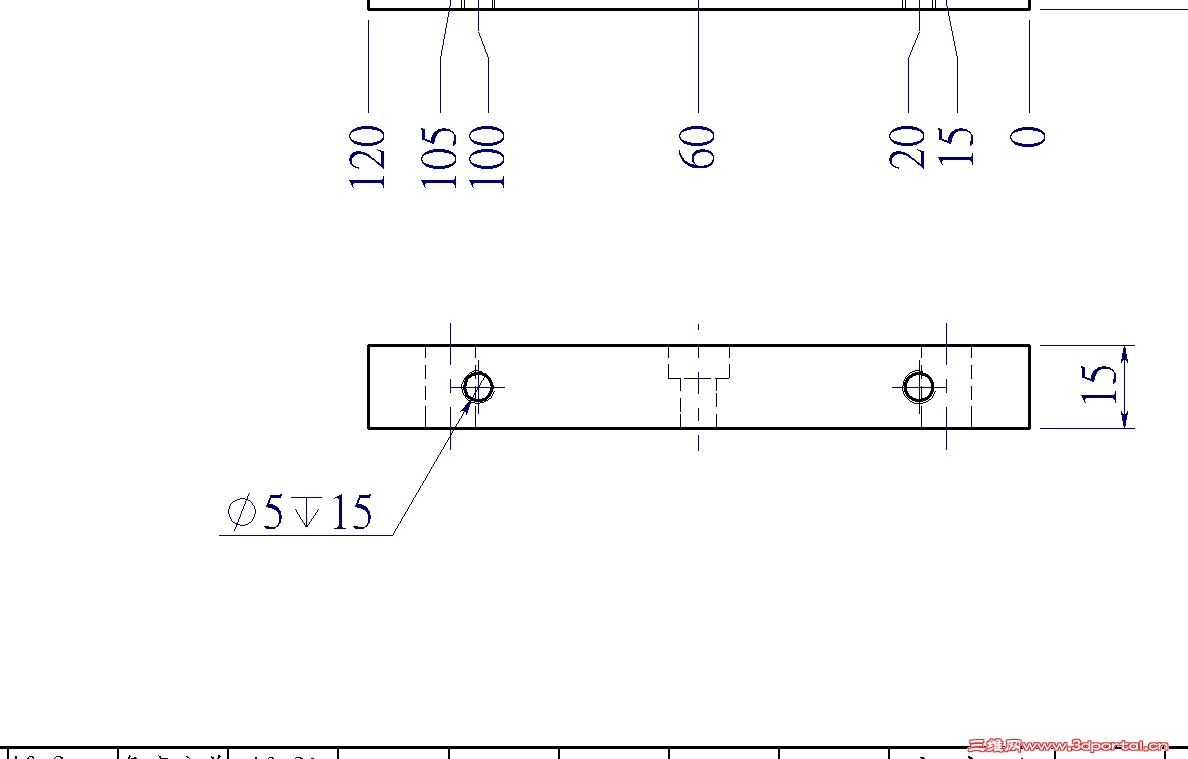

我的SDW2013版本的,在工程图 零件26-0.JPG 中标注螺纹孔时无法显示螺纹大小,请大神帮忙

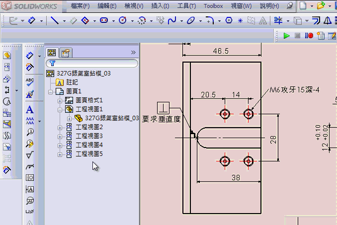

不要用  "注解" ,用 "智慧型尺寸"3 ?* @- [! L$ j4 @2 G* @3 \/ v+ t

不要用  "注解" ,用 "智慧型尺寸"
- l# d0 j5 E# W7 @9 u$ l3 Q梁大,呵呵!您那M6攻牙15深-4;其中-4是什么意思,是4个M6吧.
发表于 2014-11-7 17:07:16 | 显示全部楼层 来自: 中国浙江嘉兴
repzk031 发表于 2014-11-7 17:06 static/image/common/back.gif0 C  Z& p5 A+ E+ l0 Z* G
梁大,呵呵,你那M6攻牙15深-4;其中-4是什么意思,是4个M6吧.
( d0 R6 ~* j9 O) j- }) u* I* H- w
是的

O(∩_∩)O谢谢!我已经把软件重装了一下,已经OK了
