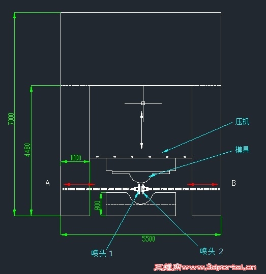

如下图要在压机下的模具上喷粉,喷完后喷头1,2分别退回到AB。但是AB的侧面为过道不能阻挡,有没有好的平移机构来驱动喷头1,2。

你这个驱动机构安装距离1000?: P- c: f" n# S$ e2 ]! J0 M* a
得说明下安装空间,运动距离

 楼主| 发表于 2014-11-7 21:04:41 | 显示全部楼层 来自: 中国广东江门
sxm850928 发表于 2014-11-7 20:31 static/image/common/back.gif
. m9 `/ M! u, |2 a! F4 C! f你这个驱动机构安装距离1000?) T. A" i+ I6 j3 u
得说明下安装空间,运动距离
, w: V, L/ B# j+ J/ e; h  C4 o
图上有尺寸,行程要1800左右
发表于 2014-11-7 22:36:50 | 显示全部楼层 来自: 中国北京
两截连杆,连杆连接处通过气缸放在模具与机台的中间动作,喷头需要用线轨确保其横向动作。。
 楼主| 发表于 2014-11-8 08:03:11 | 显示全部楼层 来自: 中国广东江门
小四 发表于 2014-11-7 22:36 static/image/common/back.gif* ?$ W& o, J  F
6 ?5 X7 D+ ^& Y/ E5 a
那线轨留着机台里了,会被压断
发表于 2014-11-8 08:04:57 | 显示全部楼层 来自: 中国浙江宁波
喷头1,2做个直线轨道,做直线运动,再做个连杆连在压机的上冲头上
 楼主| 发表于 2014-11-8 08:21:31 | 显示全部楼层 来自: 中国广东江门
lulgs 发表于 2014-11-8 08:04 static/image/common/back.gif
" t9 N: R* k3 e  Q5 }3 [喷头1,2做个直线轨道,做直线运动,再做个连杆连在压机的上冲头上
% x* a$ L. e) d; H* j8 ^0 \1 \9 g, y1 w压头的宽度是3500,不能有东西在这个范围内
发表于 2014-11-8 13:57:06 | 显示全部楼层 来自: 美国
交叉举升臂的结构可以不?油缸动一点,臂就可以伸很长的那种。
发表于 2014-11-12 12:37:25 | 显示全部楼层 来自: 中国江苏苏州
非得左右移动,不能前后动作吗?
 楼主| 发表于 2014-11-12 13:33:39 | 显示全部楼层 来自: 中国广东江门
择达 发表于 2014-11-12 12:37 static/image/common/back.gif
5 [. ~3 s3 X0 M5 \/ C9 W2 _非得左右移动,不能前后动作吗?
' v8 C+ A/ C. V7 ?2 o' p
不行,前后有压机两根柱子挡住了
