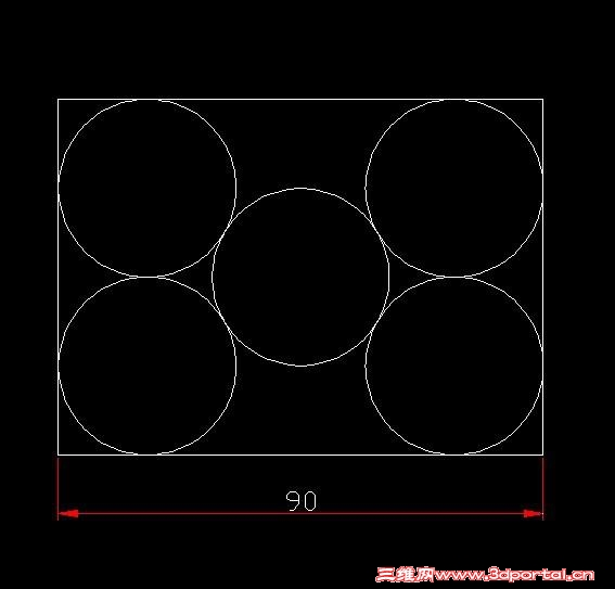

请讲解一下,谢谢
 楼主| 发表于 2014-11-8 22:13:38 | 显示全部楼层 来自: 中国陕西汉中
图没发!在这
发表于 2014-11-9 08:02:32 | 显示全部楼层 来自: 中国陕西西安
发这么一个干图在此,没有任何说明或诉求,让大家猜谜吗?
 楼主| 发表于 2014-11-9 10:12:52 | 显示全部楼层 来自: 中国陕西汉中
就是怎样把它画出来!我看到一个这样的图不会画
 楼主| 发表于 2014-11-9 10:13:35 | 显示全部楼层 来自: 中国陕西汉中
发表于 2014-11-9 10:22:13 | 显示全部楼层 来自: 中国陕西西安
无法就能无天 发表于 2014-11-9 10:13 static/image/common/back.gif
9 q6 e& \- T4 L! B" n: Y# l就是怎样把它画出来!我看到一个这样的图不会画
- ^: t! ]* m8 A8 {* O

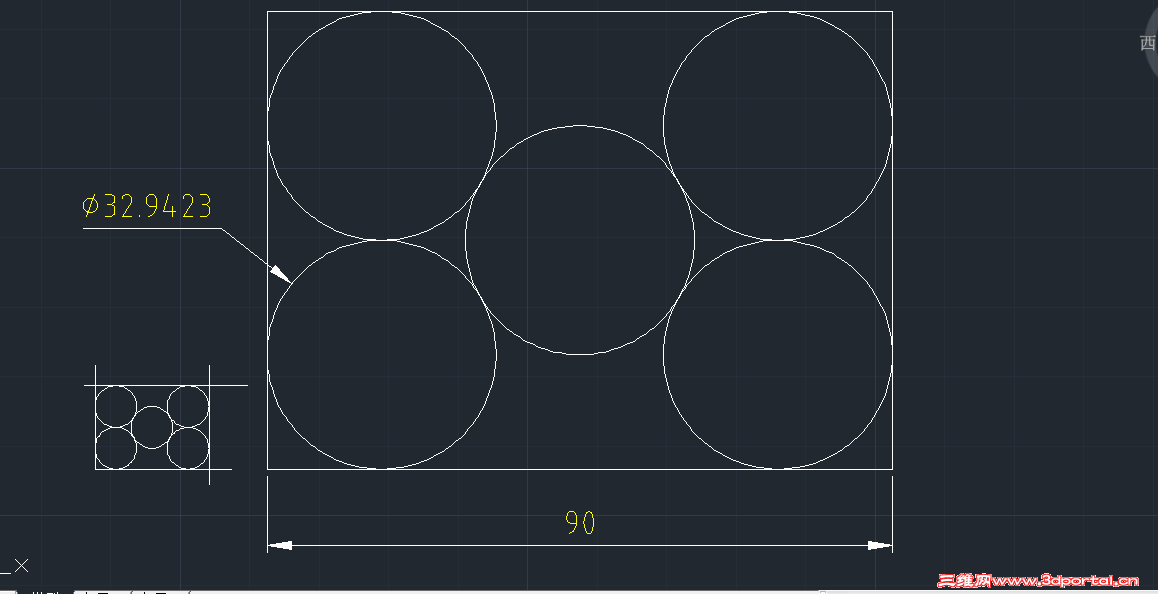

使用参照缩放法就可以画出来。
 楼主| 发表于 2014-11-9 10:48:10 | 显示全部楼层 来自: 中国陕西汉中
我爱用acad 发表于 2014-11-9 10:22 static/image/common/back.gif8 v2 f2 o5 G; u! y  C: M
使用参照缩放法就可以画出来。
  C, Z; O1 E1 u) h6 Z% I( \
谢谢了!画出来了!
发表于 2014-11-9 13:29:15 | 显示全部楼层 来自: 中国陕西西安
这是一个很简单的缩放画法图。
