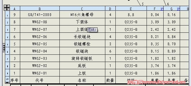

请问工程图环境下,怎么修改零件的属性表啊,怎么改啊 求 摸索

自定义属性一般是在模型状态修改.' j" v1 j+ Z/ q. b' F
不过在工程图状态下修改实现也简单,做一个bom表,连接属性就OK了。# F' \0 F7 P) P+ d* s% v9 ?
不过修改的过程体验不会太好,呵呵。# M  P: ?) [7 C6 N

我将总装配图中的明细表的名称和代号填好,保存后,回到零件图,可以看见更新后的属性

是的,这个是可以逆向的,在工作图中填写后是会自动逆向填写到模型里的,关键是,在双击编辑零件明细表的时候弹出的那个对话框中你一定要点击“保持链接”再行,否则就不会出现这个逆向自动填写的效果。
