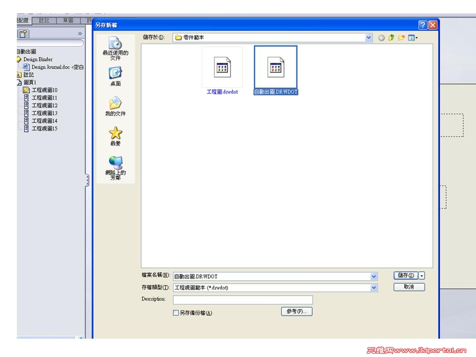

发表于 2014-11-9 22:39:06 | 显示全部楼层 |阅读模式 来自: 中国浙江宁波
我们公司出工程图通常都是一张一张的出,前几天听一个同事说他朋友公司那边都是一次自动出全套零件的工程图(不带标注),但是我一直未摸索出怎么做出这个效果。请问各位大神是如何出工程图的,是否可以一次自动出完全套零件工程图,还请各位赐教,感谢!' \, |+ Z, |8 V

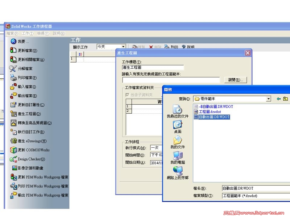

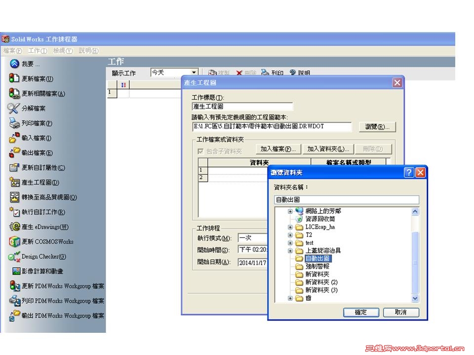

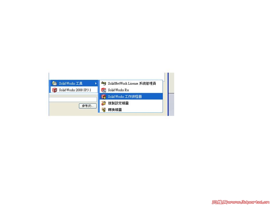

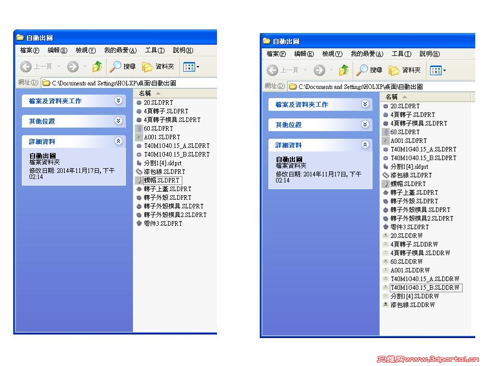

发表于 2014-11-17 14:36:02 | 显示全部楼层 来自: 中国台湾
把想要的試圖配置作成模板2 @  A+ z& k8 h
使用sw的工作排程功能) ~( V' {$ T7 S6 [
5 X. O! o; x( o 投影片5.JPG + x! i6 r% c1 E/ ~

发表于 2014-11-18 12:01:59 | 显示全部楼层 来自: 中国山东威海

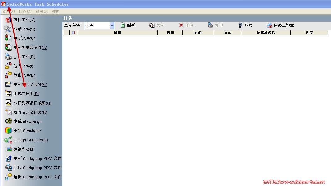

solidworks task scheduler 应该可以吧,可能需要稍加调整
发表于 2014-11-18 12:32:07 | 显示全部楼层 来自: 中国山东威海
. L4 f. I7 a: M) K" I  h
6 q& U& Z: I8 M, N8 r, T# z; a* b计划任务管理器
发表于 2014-11-18 16:41:02 | 显示全部楼层 来自: 中国湖南长沙
自动出图也不是不可能

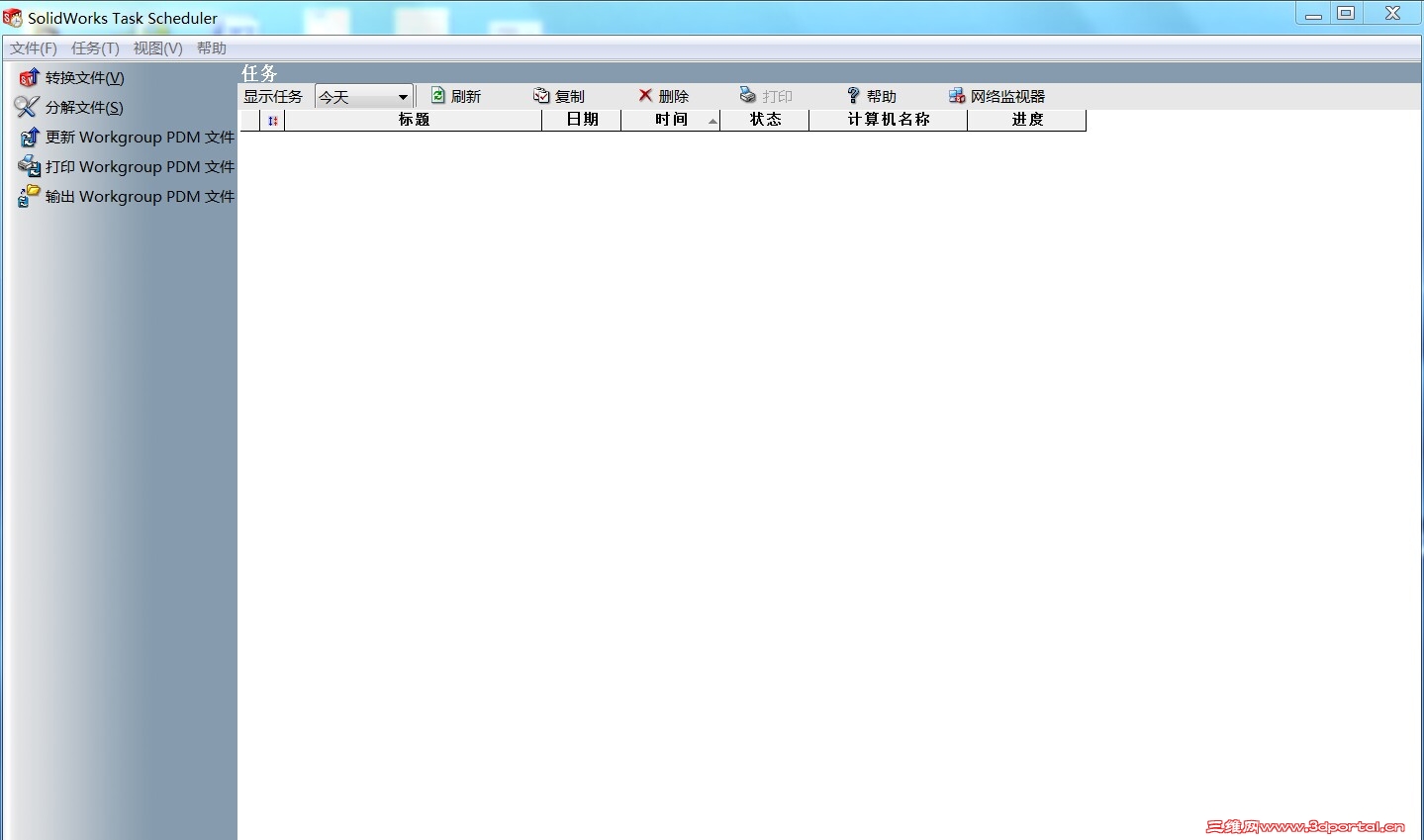

发表于 2014-12-17 16:32:41 | 显示全部楼层 来自: 中国浙江宁波
为什么我的跟十四楼的不一样?  3 V" `% R" s( ~' ?! I
