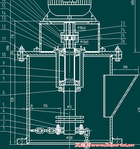

[求助] 立式环链破碎机 轴承该如何搭配 求大神
发表于 2014-11-10 16:05:42 | 显示全部楼层 |阅读模式 来自: 中国天津
QQ图片20141110155722.jpg , L- H2 \2 b; I9 z0 P1 [4 {: ?
% S. Q/ q. S; M2 d4 m- p7 g
如图
9 x: J' ~) O8 C/ b* S- T
* v3 w& r% d) W上方为1处:调心滚子轴承         驱动端
+ I; Y4 `  S0 Q' X9 k. i3 [
- a: q- [2 ~' V$ u1 G下方为2处:推力调心滚子轴承、调心滚子轴承
/ |1 k; M0 n& Y/ s% f% Z6 s
: w8 G, N0 L7 A请问这样搭配是否合理. \, e1 L5 f6 F5 r$ b- W1 {
5 D8 d' Z9 [* R( v; F在线等

; j- z# o( M$ R$ y1 r+ Z. y2 N下面的两盘轴承安装有缺点,调心滚子轴承起不到调心作用,这个轴承不要也可以,也可更换为深沟轴承,因为下面还有调心推力轴承。. K- ?% ~3 m9 H' B
另外这种安装结构下面容易堵料,特别是遇到较湿的料,下料时容易堵塞,我们这里有改进结构可以参考。( X+ d, x* c9 g# X5 L* c7 O
我们这里生产的链式破碎机是用两盘圆锥滚子轴承,面对面安装,经多年使用,寿命很长。

$ R' Z/ n0 l  J" t3 W8 g8 Z# e" h首先感谢无偿提供,看到此图片时有几个问题需要你个解惑:
3 ]% z1 h# O; f1.轴的安装时下头大,上头小,在小头只看到电机连接处是螺纹连接,运转时有没有逐渐下落的可能;
+ ]& i  a+ U! R2 e! @# F2.安装铁链处,轴径向摆动是否较大;+ I- g/ O3 K/ ]' }
3.两个向心推力轴承没看到轴向预紧结构,是否就不需要;; Y/ M4 D- e9 S5 z
0 }( I1 B* y% q# ~我不是怀疑此结构,而是请教下有没有这方面问题,为我以后设计涨点经验,谢谢。
发表于 2014-11-11 12:01:10 | 显示全部楼层 来自: 中国山西太原
yanshu007 发表于 2014-11-11 09:56 static/image/common/back.gif3 l' m' ~) q. j/ j& O
首先感谢无偿提供,看到此图片时有几个问题需要你个解惑:& a, K6 F2 c1 m2 K' I" N
1.轴的安装时下头大,上头小,在小头只看到电 ...
: ^1 E9 Z! }6 n1  上面轴头有螺纹,在联轴器的沉孔内有两个圆螺母紧固,防松有保证。
; n0 c7 K8 d  L2  转速是电机直接带动,轴的转速在临界转速以上,不会摆动,正像离心机的轴一样。
* W) p+ c. b* u/ A: E. y3  两个圆锥滚子轴承面对面安装,留有运行游隙,游隙调整靠轴承盖的垫片。

高老师所给结构方案比较合理。3 a# f- E4 Q6 N  g4 F
楼主方案还有两个小问题:' ]  k! L# _0 ]/ u! A: e' i
1、主轴太细,刚度有点小。" k% ]4 ~* I2 w4 M( w6 l  w
2、链条太靠上,破碎效果不理想。

, J7 s% ^+ v3 U4 n3 x7 o- m非常感谢回复,对于1、2项完全认同,第三项游隙调整方式不太认同,加垫片的方式不好把握,会出现较大的噪音。
发表于 2014-11-11 13:05:33 | 显示全部楼层 来自: 中国山东潍坊
忽视了楼主了,不好意思,楼主设计的方案:下方2处的轴承方式不太认同,建议参照二楼方案设计。
发表于 2014-11-11 18:04:04 | 显示全部楼层 来自: 中国山西太原
yanshu007 发表于 2014-11-11 12:59 static/image/common/back.gif4 j8 o7 V5 i: g+ a- |; V' v
非常感谢回复,对于1、2项完全认同,第三项游隙调整方式不太认同,加垫片的方式不好把握,会出现较大的噪 ...
$ x0 ?- ^$ a- V9 D! Q1 P
你可能没有圆锥滚子轴承面对面装配的经验,实际上非常简单。轴承装入后,用深度游标卡尺量一下外圈平面至轴承箱端面的距离,再量一下轴承盖止口的高度,查出使用轴承运行需要的游隙,如上图轴承需要的游隙为0.15mm,就可算出需加垫片的厚度。然后选择组合垫片,如石棉橡胶板加青壳纸,或加薄铜皮,套上垫片将轴承盖拧紧即可。怎么会发生振动?

高老师的方案 比较成熟。, ~# b  q. F+ }/ u& O2 a7 [" q
楼主的方案不大合理,以后的震动会很大。

- j, B, ]+ g. D+ ~% _7 }我主轴 是焊接管78的,壁厚10  比高老师的粗一些

这是本公司的定型产品,已生产多年了,使用情况很好,没有振动。原来轴上装两排链条,实践证明一排链就行了,看上面图上有两个轮盘,实际只用一个。

; D. o8 |* _9 f7 ?4 A- E% t/ S: Y我们是破碎结了块的化肥、烟煤等,转速有用4极电机和6极电机直联的,轴承就是两个圆锥滚子轴承面对面安装,以上图上很清楚。
