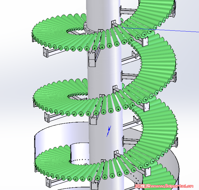

% s. {5 W2 P+ x5 Q" ~这个螺旋的输送   怎样可以 做条螺旋线  而且螺旋线 要与滚筒面重合, 滚筒是锥滚筒  ,然后 用这条螺旋线 按轨迹与箱体配合,做motion分析 分析箱子 下落时,
( H, J4 U! W! ]4 B& i 会不会往前方向   打滚。  & W' I8 }7 F2 E+ G- H

, ~: X: U3 C4 M8 l, `! t3 L3D接触加了吗
! y& N) Z9 P$ m# L: z' T
没有加上去了  滚筒面上的螺旋线都做不出  就做不到配合关系 无法 用motion分析了

只要箱子的重心不超过其底面的前方边缘就不会往前方向打滚。
