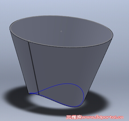

锥面怎么展开,实际生活中用纸卷一个锥面的桶挺容易的,为什么SW中锥面不可以转换成钣金,怎么展开?

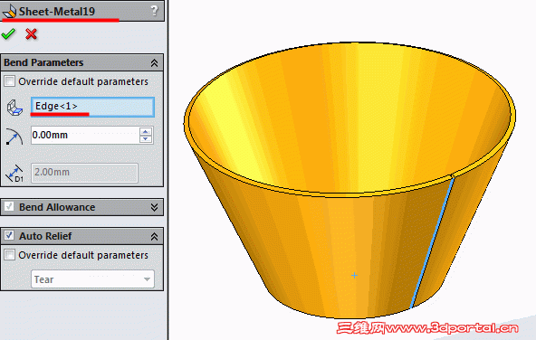

应该是个开环,锥面应留一条缝,不能闭合

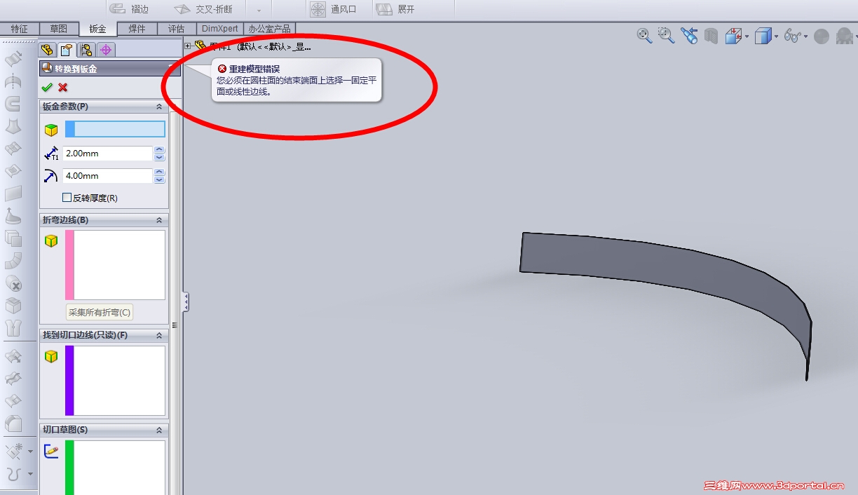

 楼主| 发表于 2014-11-11 14:35:36 | 显示全部楼层 来自: 中国浙江绍兴
ryouss 发表于 2014-11-11 13:50 static/image/common/back.gif
, J# l% O2 a$ x4 Z參考
) s- U8 Y& }& ?" f; B( _为什么我的到转换钣金那个步骤的时候就不允许选择那个弧面呢。公司用的2010版,刚才你穿的图纸打不开。
. _6 D& _7 p8 T7 Q* W8 H+ a9 p* ?' E% b9 j1 J

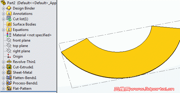

发表于 2014-11-11 15:15:29 | 显示全部楼层 来自: 中国台湾

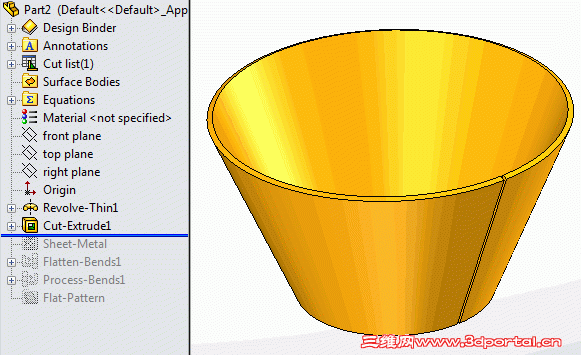

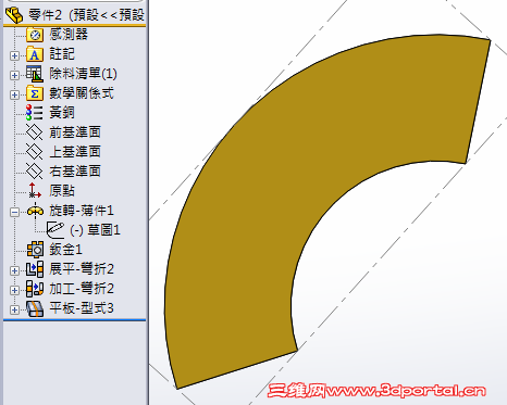

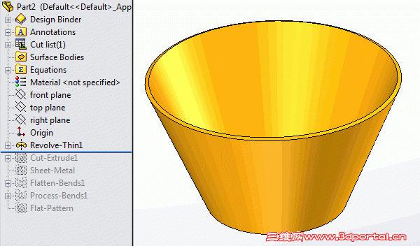

確實常識問題…樓主選錯功能了…剛好有空,做一下。
. z/ c0 U  j8 n+ g: S$ V& n+ N. v% `6 u
4 ?0 |6 |$ D  B2 I6 i/ N0 L7 O, d( O4 o3 u+ b: w
  q# {+ {1 Z% o
5 v( b4 K, a9 ^& A 2014-11-11_15-14-15.gif $ [2 |+ c% G3 Y) K0 ?+ [

发表于 2014-11-11 16:40:31 | 显示全部楼层 来自: 中国广东佛山
gt.adan 发表于 2014-11-11 15:15 static/image/common/back.gif
  h# |4 H+ b# R2 e  W# L  H確實常識問題…樓主選錯功能了…剛好有空,做一下。
# e7 M( R5 }! z0 ]  F3 p我用的是2011版的,转换钣金时无法选择边线啊
发表于 2014-11-11 21:31:12 | 显示全部楼层 来自: 中国广东深圳
楼主,如果像你这样的没有连接的焊缝的话,实际加工时也就是只能用薄板位伸加工了吧,那就是用成型工具了。如果要用焊件,就要用放样了,两个放样的圆上都切出一个小口子,用钣金放样出来的零件就能展开了

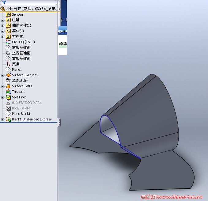

 楼主| 发表于 2014-12-2 15:37:42 | 显示全部楼层 来自: 中国浙江绍兴
这样展开的钣金下料是不正确的,要用放样钣金重新制图再展开就能得到,有多段样条曲线组成的正确下料图。

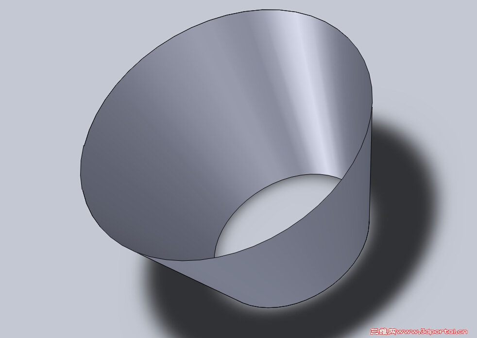

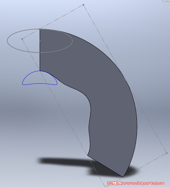

插入折弯。和放样折弯两个命令都可以。% Z; V2 r) {9 }9 _/ g1 ~6 z
只不过插入折弯有局限性,边线必须是直线,例如圆锥,圆柱.可以先画出实体,在切除一条小缝。在用插入折弯命令直接转为钣金展开。
7 t; s) E; a- A/ H9 |$ O' ?放样折弯,是先画两个开环的曲线(可以是3D草图),在钣金直接放样出钣金零件。
" G9 X" \7 G: B$ ^# f) p. K5 F5 ?5 L, w6 V7 s

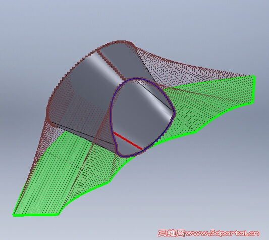

如果是不规则的3D草图,那就要用Logopress插件了。
8 O) v, W/ W$ Y/ P) Y( q7 E2 I7 R+ j' ?* W
说了这么多,估计你也听不懂。不去自己研究说再多也是没用。
