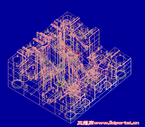

     朋友发了个模具UG图档用IGS转了过来,转换了很长时间,但是打开之后无法着色显示,一点着色MASTERCAM X6就卡死不动了。
# n3 y$ a! _6 Y* P: }. a* v     会不会是文件较大的原因42.5M的,想在此求教师傅们此类问题如如何解决。, ~* j, U/ A+ i- M$ c" ^2 ~

这个文件是不是不正常,500mm*450mm*150mm模板也不会这么大42.5M的

发表于 2014-11-12 08:54:35 | 显示全部楼层 来自: 中国广东深圳
首选 xt 不解释

 楼主| 发表于 2014-11-12 21:01:19 | 显示全部楼层 来自: 中国江苏常州
qq418294654 发表于 2014-11-12 08:54 static/image/common/back.gif3 p; N# T# W4 ~& l3 P5 z
首选 xt 不解释
; s( x" {2 @, }8 ~用Xt搞定了,非常感谢你
