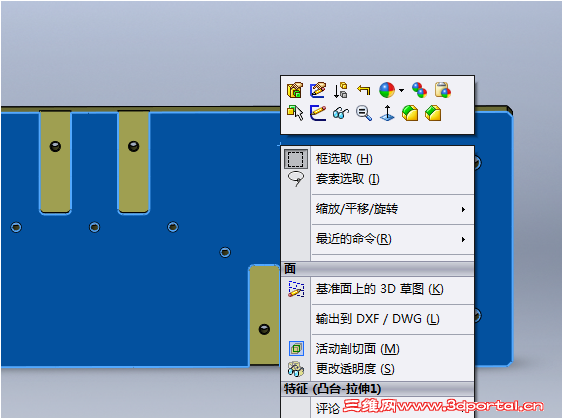

solidsorks单击左键后出现的图标可以自己定制吗 如图5 M4 @6 p, B. ^& ~/ ~
比如:图中的拉伸、草绘,倒角、正视、外观等命令,可以自己定制成其他的命令。
+ N6 s: e5 O# O: b假设我现在想把标注命令放进去或者把倒角命令删掉,怎么弄?* A4 d( T4 }. v% S7 t( R1 p% ?

: R9 z: G4 Z9 a; R% K8 O) b8 g! M下面的是右键快捷菜单,可以自定义的,上面的是上下文快捷工具栏,2015版才能自定义的
