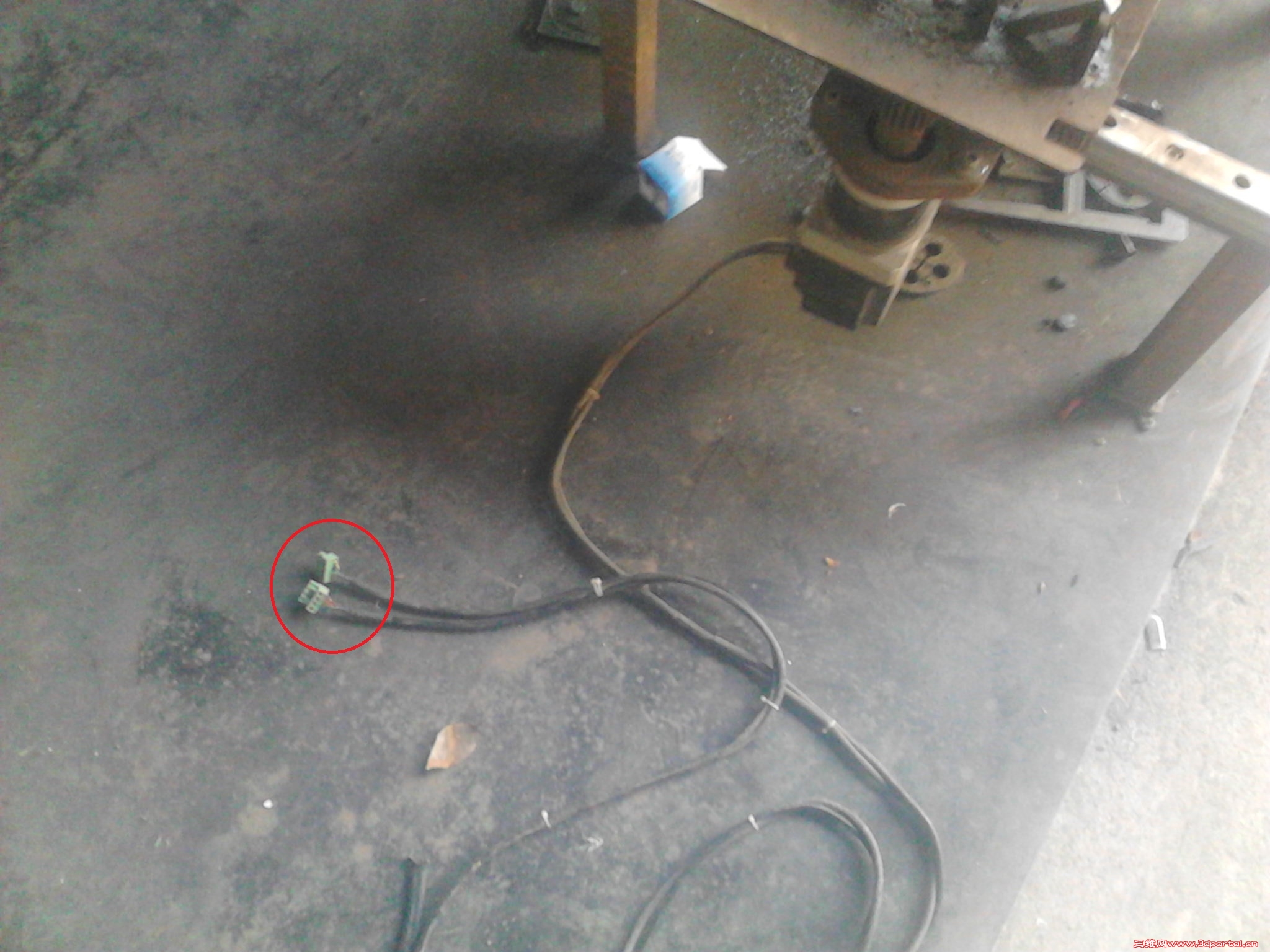

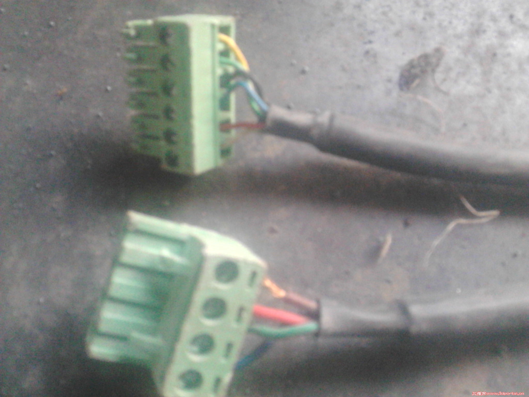

0 R9 r  \# Y8 ?+ G8 h; Y. i0 h在一个步进电机上看到了如下图所示的进步电机上的线,共分为两个插头,一个插头我看懂了,应该是2相四线的4根线,另外一个插头上的6根线是控制什么的呢?请有经验的师傅们解答一下。

发表于 2014-11-14 10:21:25 | 显示全部楼层 来自: 中国广东江门
莫非屁股后面带了个编码器?
 楼主| 发表于 2014-11-14 10:53:12 | 显示全部楼层 来自: 中国湖北武汉
aspsea 发表于 2014-11-14 10:21 static/image/common/back.gif
' x# {9 G; S" D$ o. e) a莫非屁股后面带了个编码器?
% q" V$ ~! f8 Q) ?0 S9 V我也这么觉得,但不敢肯定。
发表于 2014-11-14 14:00:59 | 显示全部楼层 来自: 中国山东潍坊
带编码器是伺服电机,长度比较长,从图片看不像是伺服电机,应该是普通步进电机,插头应该是连接驱动器上的,可以看一下驱动器说明书。
发表于 2014-11-14 15:16:03 | 显示全部楼层 来自: 中国河北廊坊
应该是编码器的线,你看一下是不是接到PLC上去了,假如接到PLC上面应该就是。
发表于 2014-11-14 15:46:12 | 显示全部楼层 来自: 中国辽宁鞍山
看接口不像是连接到PLC上的,更像连接到驱动器上的。+ V7 x# X9 k6 o: U" ~
看驱动器的接口标示吧!
% M) h+ O2 w, [( E% j( o难道是双精度、双项数的?

6 b! u! E5 K4 {) m* ]9 W5 Z1 I是连接到驱动器上的,我感觉应该是带的编码器。

不是用PLC控制的吧?是不是用运动控制板?

# K0 k5 M+ @3 n& K& j, ]/ J/ G" U数控系统上用的。

我看应是伺服电机带了编码器。
发表于 2014-11-20 08:34:00 | 显示全部楼层 来自: 中国北京
好像不是伺服电机啊
发表于 2014-12-4 15:14:44 | 显示全部楼层 来自: 中国广东深圳
6个线如果是细线,多半是编码器AB相查分信号。步进电机增加编码器也是伺服电机了。之前我们一直在做低压两相多极伺服电机,现在基本都在做三相高压伺服电机。- x% h0 y1 ^2 \! j( v
步进电机加编码器只适合于低速大扭矩场合。
