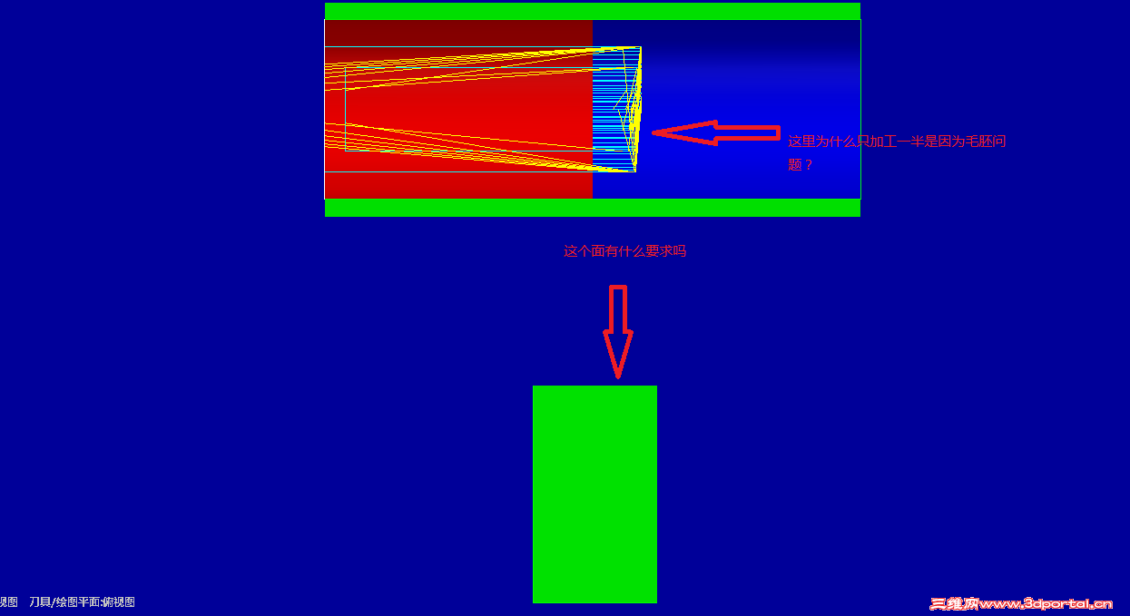

曲面粗加工怎样按照毛胚的材料来节省走刀时间

发表于 2014-11-14 20:43:58 | 显示全部楼层 来自: 中国福建厦门
X7打不开,残料加工就可以做到。
发表于 2014-11-14 22:34:43 | 显示全部楼层 来自: 中国福建泉州
设置毛坯,参照毛坯加工就可以
发表于 2014-11-15 08:04:30 | 显示全部楼层 来自: 中国辽宁铁岭
4楼正解
发表于 2014-11-15 09:16:41 | 显示全部楼层 来自: 中国广东东莞
设置毛坯模型配合高速加工。普通功能只有残料才可以调用。

 楼主| 发表于 2014-11-15 18:24:26 | 显示全部楼层 来自: 中国广东深圳
yuanmeto 发表于 2014-11-15 09:16 static/image/common/back.gif
$ X; a# B8 V; a1 Z设置毛坯模型配合高速加工。普通功能只有残料才可以调用。
$ K, c+ ^- K8 r4 d4 M: l3 D; F
高速加工和残料要怎么选择毛胚

, m# R+ }. f: Y是这样的。。& Y/ R( {6 C6 i
发表于 2014-11-17 12:24:39 | 显示全部楼层 来自: 中国广东东莞
爱是执著的修行 发表于 2014-11-17 11:34 static/image/common/back.gif
( T2 W$ N0 z0 O, s4 q是这样的。。
" I3 q2 h. S. @  q& u4 e  l/ R6 V, G6 P是的。你不是说红色面为毛坯吗?所以它只加工完整红色面的余量了。
发表于 2014-11-17 12:29:35 | 显示全部楼层 来自: 中国广东东莞
下面多画一个面做毛坯,意思是说红色面的为毛坯最高的形状。一直拉伸到多画出来的面为最深毛坯。
 楼主| 发表于 2014-11-17 17:14:38 | 显示全部楼层 来自: 中国广东深圳
呵呵仙 发表于 2014-11-17 12:29 static/image/common/back.gif9 h# B  l1 w7 Z( Z' p
& U  ~' R+ t7 c/ y7 O
明白了,谢谢呵呵。
