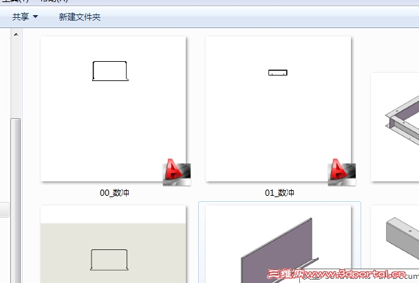

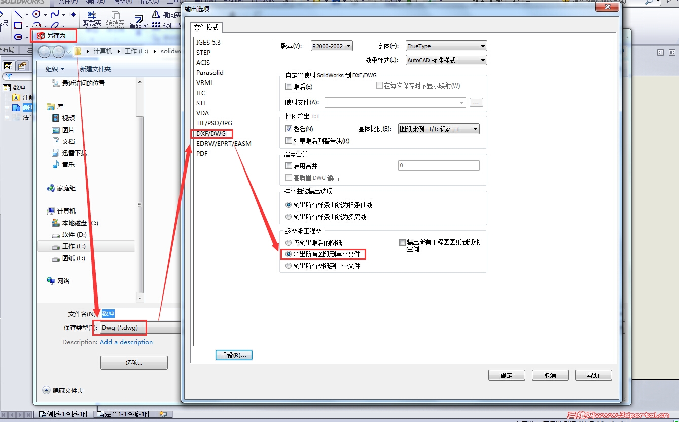

: P; t/ h9 b9 s6 O
单个工程图文件里有若干个图纸,且每个图纸都重新命名。现将这个工程图另存DWG格式:选择“输出所有图纸到单个文件”,另存DWG后,DWG文件的名称就变成  00-(原工程图文件名称)& l" ?) t* D+ `1 }- \" o4 f
  01-(原工程图文件名称)。* c7 T9 G2 u7 n# Z/ `8 _
请问各位大师要怎样才能让另存的DWG文件的名称跟原来的工程图里的相应的图纸名称相同?" d- ?% G  N2 \/ ?% g4 s" D" @" q

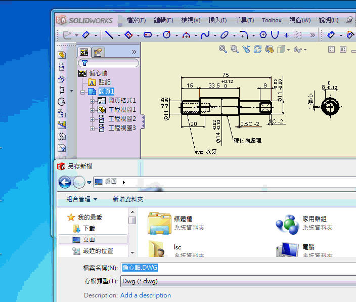

发表于 2014-11-16 20:11:25 | 显示全部楼层 来自: 中国台湾
2012版 正常
+ E; o0 B; T# B! S7 u7 T3 u% Q0 b' P5 c4 n% J/ K

发表于 2014-11-21 15:39:20 | 显示全部楼层 来自: 中国上海
我的是2012版,自己做好工程图样板,把输出文字改成宋体,另外把solidworks下的字库加入宋体,转换时选择映射。转换后DWG文件与工程图一样。
