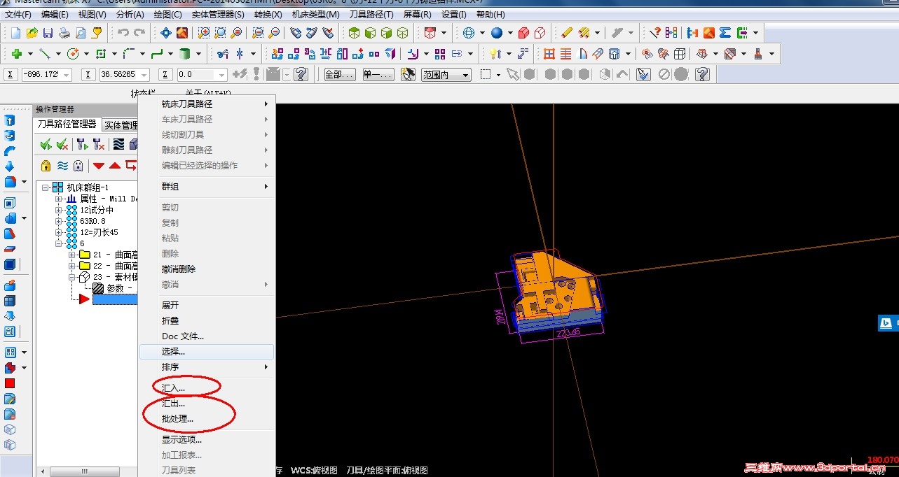

在MC里 ,自己设置的模板,模板里的参数设置有误,或模板长时间闲置不用,在哪里删除或修改?求各位高手指点。。。

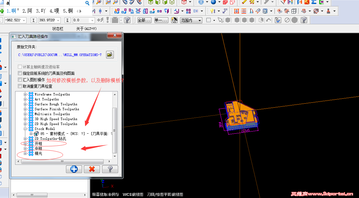

模版就是一个特别的MCX文件,你可以在原始文件夹里找到模版文件,用MC打开,然后就可以随便删除了,最后保存成同样文件名即可.
发表于 2014-11-15 09:57:45 | 显示全部楼层 来自: 中国广东东莞
默认保存在shared Mcamx6\mill\Ops\目录里面,也可以自己选择保存位置。
( D% [7 t2 H- B4 Q: {0 Q4 ]( V  ^删除可以直接进入保存目录里删除。) o5 V: u/ P7 g5 c+ ^4 Y! z: [
修改可以直接用软件打开相关模板修改参数。
