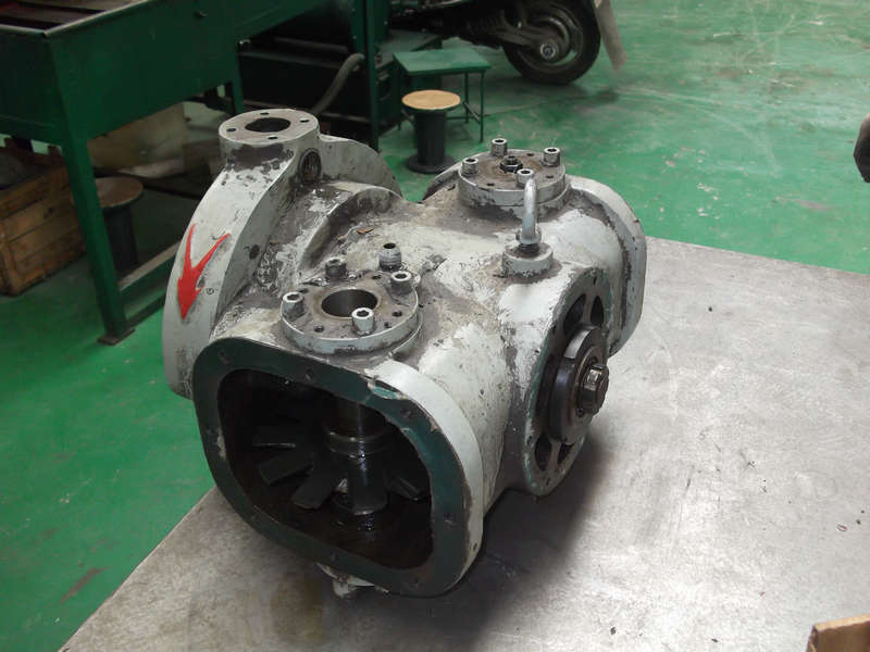

发表于 2014-11-16 16:16:19 | 显示全部楼层 |阅读模式 来自: 中国陕西西安
有认识的朋友出来给讲讲,这是个啥转子
+ A" c$ J5 d& \' i  e0 q
- r) X6 C( W4 P 1.jpg / r- V9 W0 j( C8 W/ n' u$ g' F! e' g" E
. _* Z. G! {7 I* q5 n4 i" T; |
 楼主| 发表于 2014-11-16 16:18:30 | 显示全部楼层 来自: 中国陕西西安
再上两个图片,大家看看
" L9 a6 [- p5 T7 R. S4 K& o8 n7 |, V" `$ V5 Q% _3 j
2.jpg " E" U$ D  J# ~
, G1 m3 U& T8 x9 w+ A% \
7 O4 x! g* X  d6 E
2 m+ u5 J1 W/ a/ ~5 |& I% C& k 4.jpg

发表于 2015-3-10 19:57:43 | 显示全部楼层 来自: 中国湖南株洲
单螺杆压缩机转子

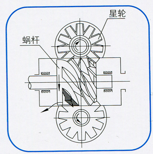

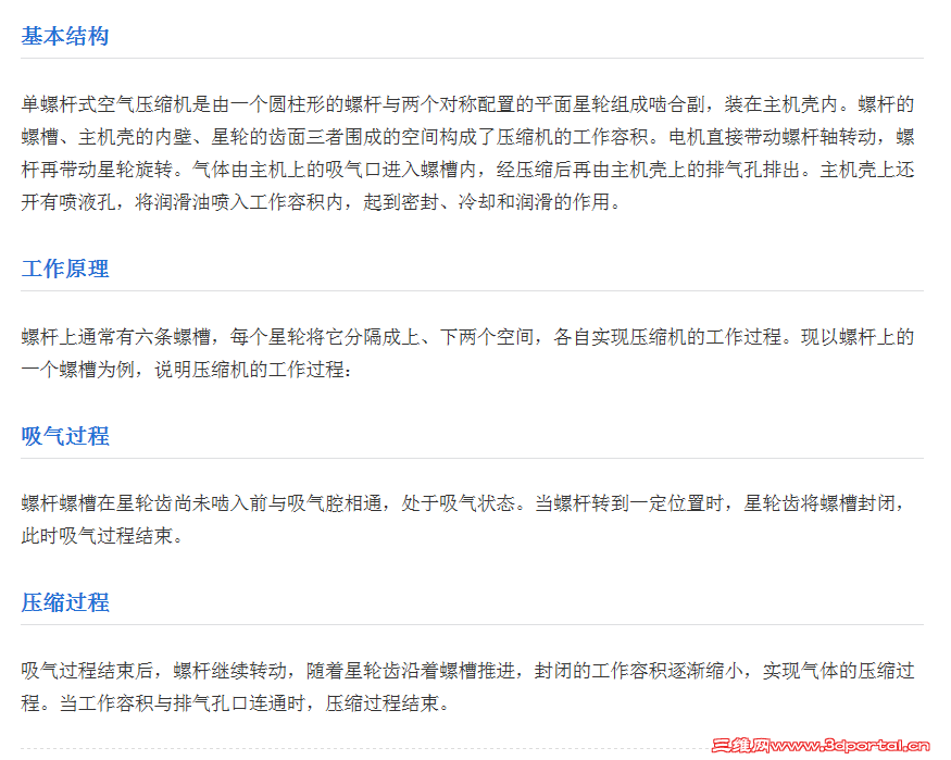

发表于 2015-3-10 23:01:14 | 显示全部楼层 来自: 中国广东肇庆
确实是单螺杆压缩机,要配合星轮才能工作。; R, |8 g! X; I' l* |5 c. r! @
参考
" J' P  C/ w  _, \8 p$ x& Ehttp://hanyu.iciba.com/wiki/4691453.shtml
! F: ]1 C4 x8 U( {5 x" ?. i
3 j$ t+ T6 h, P6 y; W, ]1 H 01.GIF : i2 f$ C7 L$ g
02.gif - j0 [; x' l, w% I2 Z# i  Q, U& Q$ P1 o
03.jpg # P6 c" m4 ]' w) u" m
04.jpg ( u7 a9 ?# X& E0 C. W% z$ @

 楼主| 发表于 2015-3-11 06:38:15 | 显示全部楼层 来自: 中国陕西西安
keilei001 发表于 2015-3-10 23:01 static/image/common/back.gif
9 G. S# R3 ]$ A5 v$ k6 f- k1 |确实是单螺杆压缩机,要配合星轮才能工作。
7 L2 a# W2 R) K5 |- N+ Y参考
. p5 `$ ^1 ?$ P' f5 `0 Dhttp://hanyu.iciba.com/wiki/4691453.shtml
3 g$ d5 f6 D- g$ T
感谢指教顺便贴图。
2 Z8 G' m/ t7 ?( b
3 |( N/ R  M+ u" d5 t
& x8 o% B! W7 V% u) ^( @: F7 o) Y 1.PNG
发表于 2015-3-11 07:23:00 | 显示全部楼层 来自: 中国河北唐山
根据我们的使用实践,大容量的单螺杆压缩机,星轮片易磨损,三个月就要更换,优点是价格便宜。
