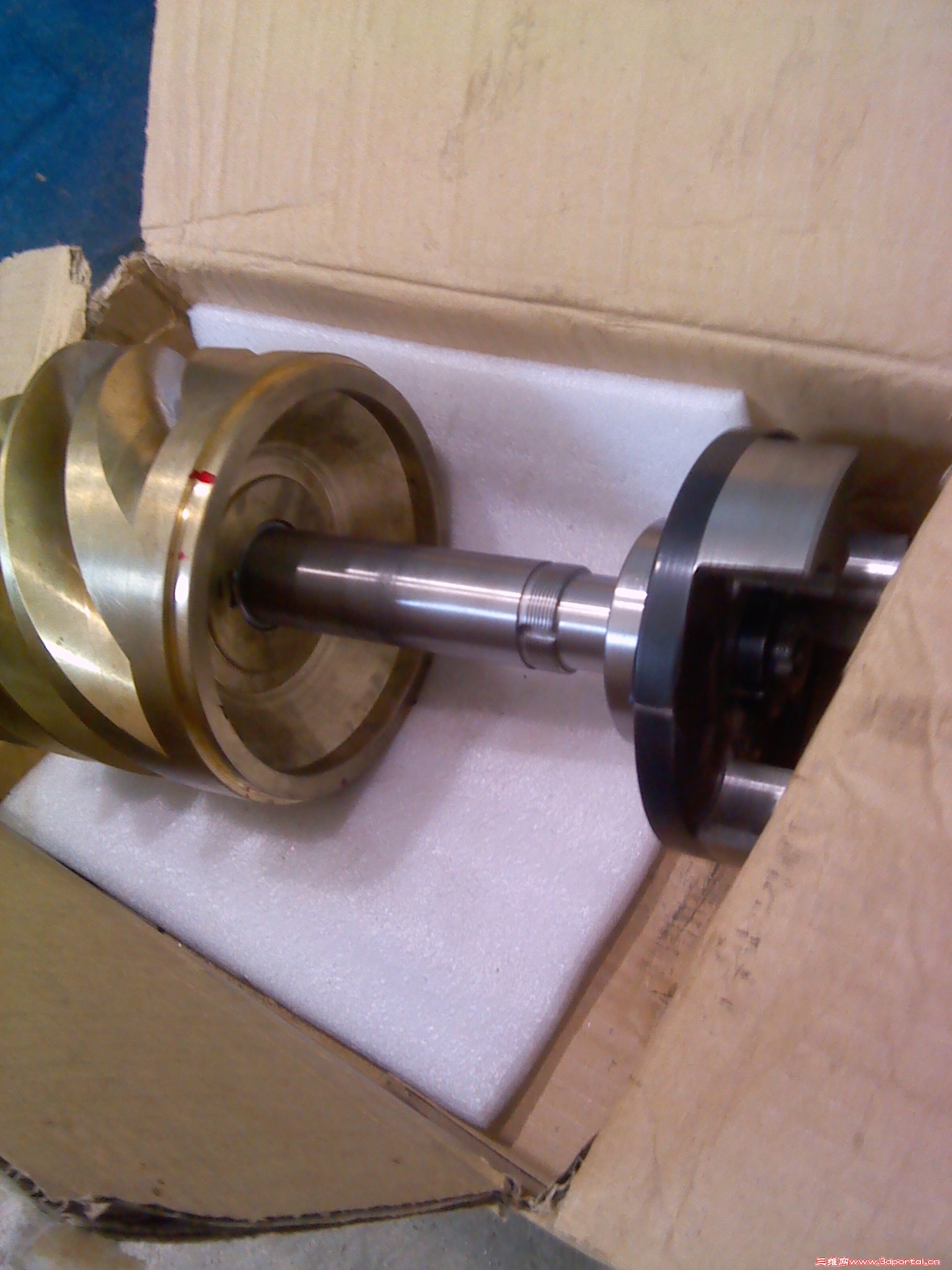

大家看看,铜件上的槽子如何加工呢

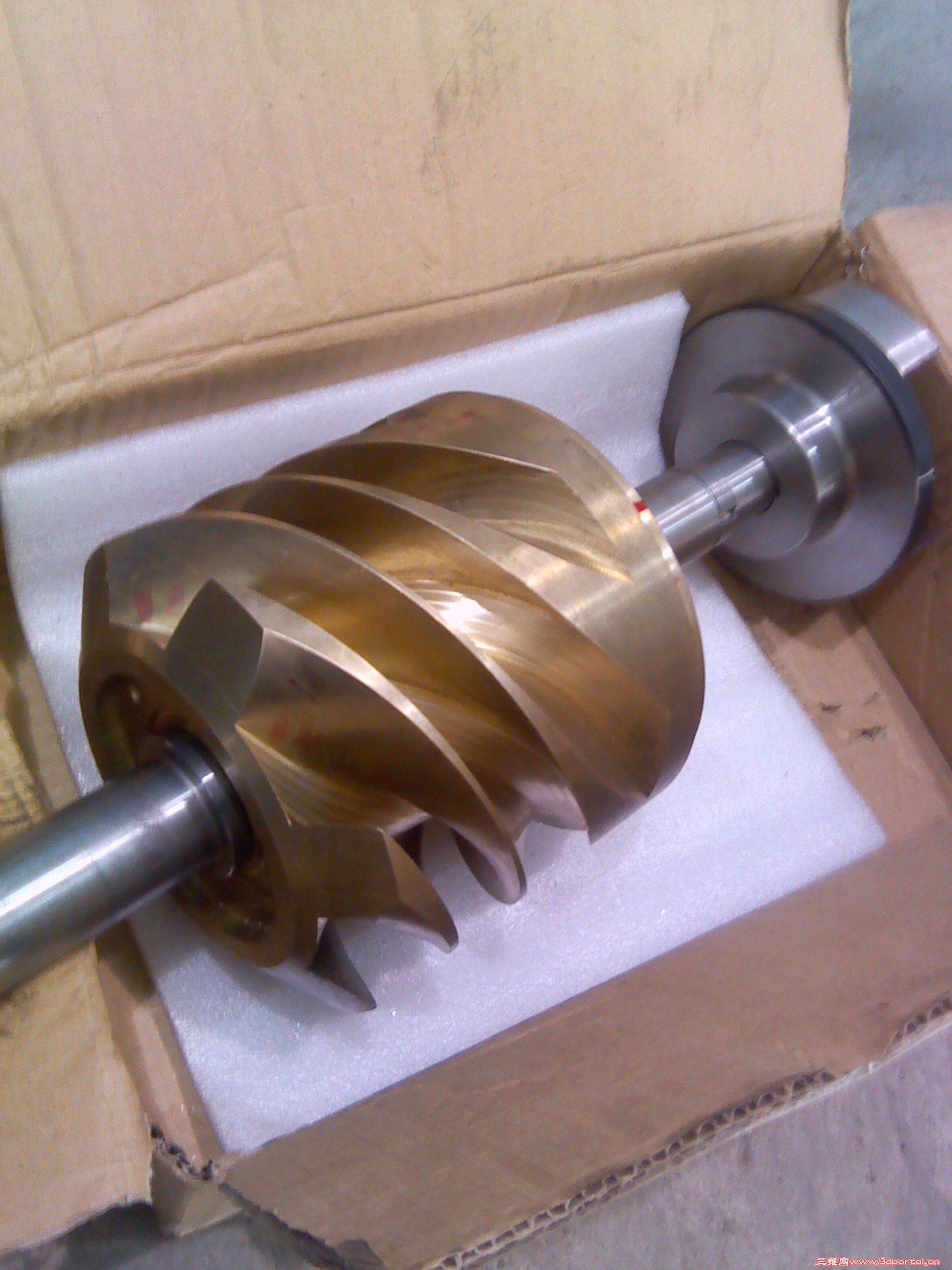

从图中可看出,这个槽子在旋向上好象不是等宽度槽子。2 ^+ A- u2 _% q' l7 O

发表于 2014-11-16 20:59:37 | 显示全部楼层 来自: 中国湖北黄冈
4 [4 _' B6 Y% O$ y- J3 l' c$ t, z( O6 G
估计是卧式铣床、分度头、挂轮(带动分度头转动成螺旋槽)、V型截面圆盘铣刀。槽不等宽应该是铣刀在两端的径向切深较中间浅一些造成的,因为从端面看螺距还是相等的。
plc + 2 应助
发表于 2014-11-17 09:13:14 | 显示全部楼层 来自: 中国山西太原
用专用立铣刀在数控铣床上加工,也可用旋风铣刀加工。
plc + 2 应助
发表于 2014-11-21 09:55:52 | 显示全部楼层 来自: 中国浙江杭州
四轴联动加工
plc + 2 应助
 楼主| 发表于 2014-11-23 08:52:44 | 显示全部楼层 来自: 中国陕西西安
tangcarlos3d 发表于 2014-11-16 20:59 static/image/common/back.gif& T/ A! D  U" ]" @1 |0 r$ ~; p
估计是卧式铣床、分度头、挂轮(带动分度头转动成螺旋槽)、V型截面圆盘铣刀。槽不等宽应该是铣刀在两端的径 ...
  E# i! a1 j( _, }9 m
经咨询,此转子是螺杆泵转子。
5 g. Q/ }& C* g从图片中可看出,左端槽已达最深直至中部,右端逐渐变浅直至为0。. O* I6 j( @$ ?0 |0 G
我猜槽不等宽应该是型腔变化要求所致。
发表于 2014-11-23 10:43:32 | 显示全部楼层 来自: 中国湖北黄冈
我爱用acad 发表于 2014-11-23 08:52 static/image/common/back.gif8 }/ o/ j# \: X% a' G9 i6 p! u
经咨询,此转子是螺杆泵转子。% [- X& C+ [) b; s& l
3 Y" |& P5 I" t; ?! Z: c. D我猜槽 ...
2 L$ G+ h4 F" K2 z( z1 X你所说的是设计问题。槽的体积左端最大、到右端逐渐变浅直至为0,这时只有转子转动时体积慢慢减小为0才能将槽里面的液压油排出去。如果体积不变则不能完成泵油的功能。/ Y. P( ~5 U' @. z9 E
齿轮泵端面的配有盘也是同样的道理。
- ~/ P6 M' o  m/ m5 {- G/ y    加工现在可以用4轴CNC加工中心装上盘式铣刀片完成。
plc + 2 应助
 楼主| 发表于 2014-11-23 11:21:44 | 显示全部楼层 来自: 中国陕西西安
tangcarlos3d 发表于 2014-11-23 10:43 static/image/common/back.gif* v- x' C  D# l( K$ H
你所说的是设计问题。槽的体积左端最大、到右端逐渐变浅直至为0,这时只有转子转动时体积慢慢减小为0才能 ...
$ u7 _. ?. D9 x( t
明白了,槽子容积是渐变的,不是一段一段变化的" j- \2 P, n* K/ J
多谢唐老师:lol:
