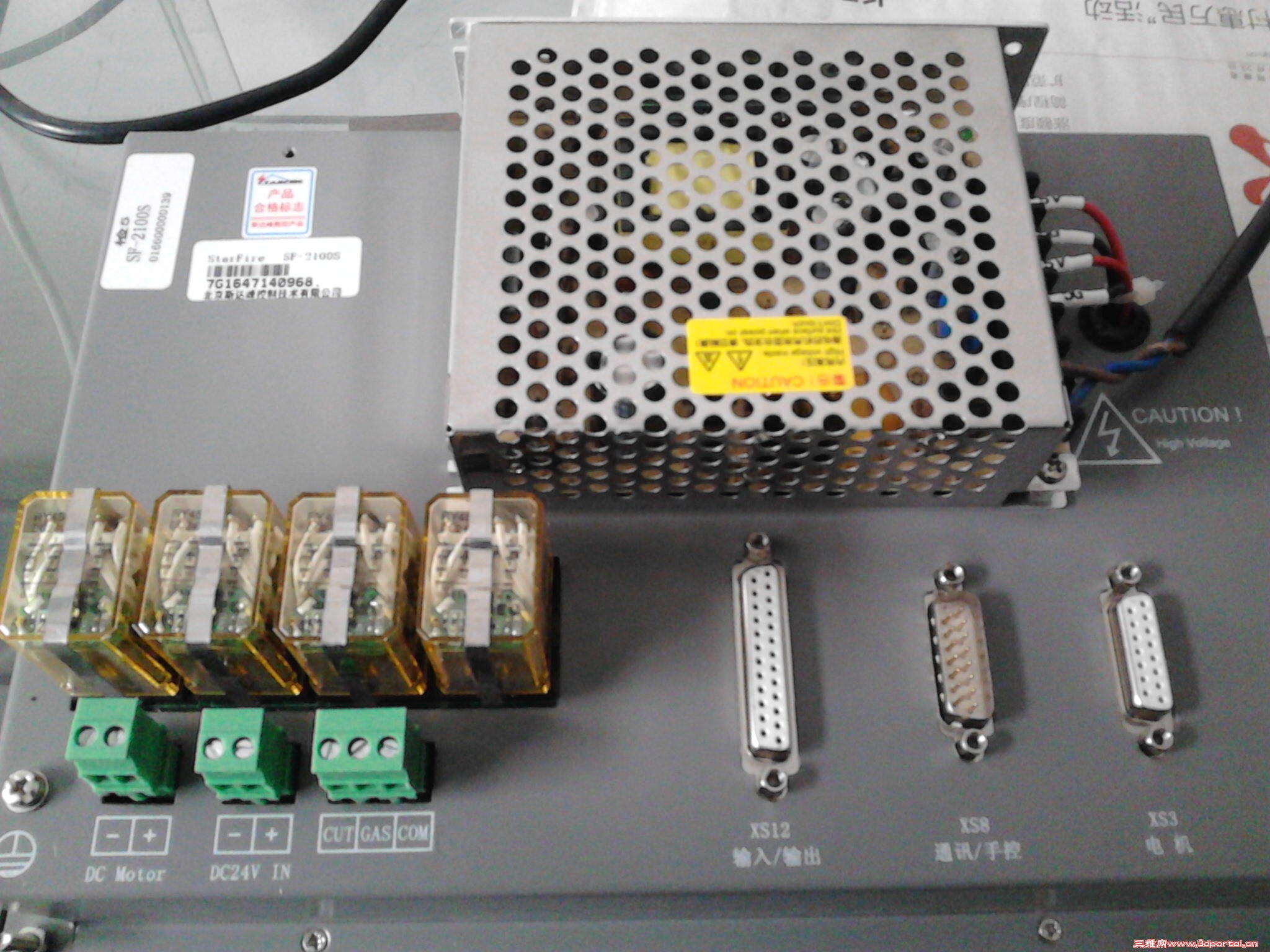

我们这边的数控火焰(等离子)切割机上自带了四个继电器,但感觉跟一般继电器不一样,接线端子好象是在那下面三个绿色的接口上,不知道是不是这要样的?这四个自带的继电器与下面三个绿色的接口又有什么关系?请熟悉这些的朋友们指点一下。谢谢了!8 Q  e; `9 Q6 g: d4 o

图中的字符表示很清楚,左边的绿色的接口是接直流电机,中间绿色的接口是24V直流电源输入,右边绿色是“切割控制信号”与“燃气控制信号”接口端子。
1 U1 k* L" h2 e# a从图片上看,四个继电器就是一般继电器,是此控制器内部的操作或逻辑控制用。
