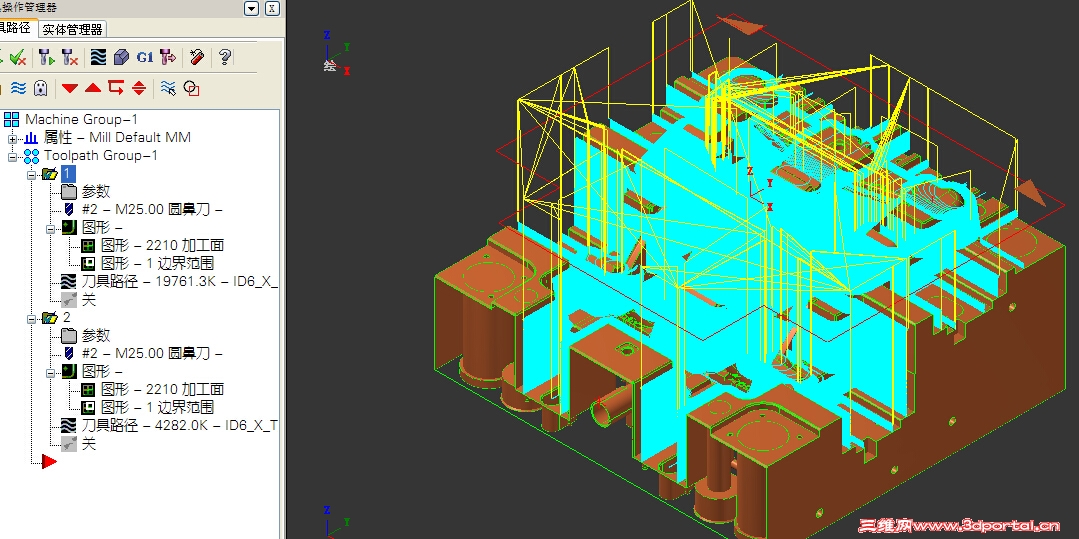

铣一个模腔用等高加工深度设置最低到-150没问题 ,再往下设置就会有如图所示的报警,然后运算就停止了,急死人了,老板还在等着加工呢本人用的是X5

你图中的两个刀路不都算出来了吗?不明白你想问啥?- d, q$ P' p1 @$ W8 P( |

两个刀路是分两个深度运算的,一个刀路一次运算到最低深度就会出现这个报警,恳请帮助

发表于 2014-11-18 10:23:21 | 显示全部楼层 来自: 中国辽宁铁岭
13809079127 发表于 2014-11-18 09:55 static/image/common/back.gif
( A9 b$ j+ N4 d5 u4 s: ~两个刀路是分两个深度运算的,一个刀路一次运算到最低深度就会出现这个报警,恳请帮助
# u6 o; m( u# S. S6 h6 R( t7 b; l' x2 @我只是改了一下深度,计算完一切正常。没有你说的情况。

: ]$ a# ^; F/ k我也试了下,没问题。这个问题主要是你计算的垂直面太多了 ,给楼主一个建议,去掉0.3以下的小曲面(特殊的图纸除外),修补好不良曲面,这些可以提高你的计算速度,少占内存。看你的情况可以按下图设置试试,
' v) d$ J/ t( [! `9 G6 u2 [2 q还有就是有时间你修改下公差,或者Z轴下刀的数值也可以计算出来,还有你的进退刀要注意不是你这样玩的,你这每走一刀都是直接往下踩的,这样不好。8 i0 f6 J) I, x' I

师傅,我也试了一下,昨天我这个程序前面还有一个曲面挖槽程序,我把那个挖槽程序删掉之后这个等高运算到最低深度没有问题,如果不删只能运算到-140深度左右,再深点就报警了,会不会跟文档的大小有关系,因为删掉一个挖槽程序发现文档小了很多
