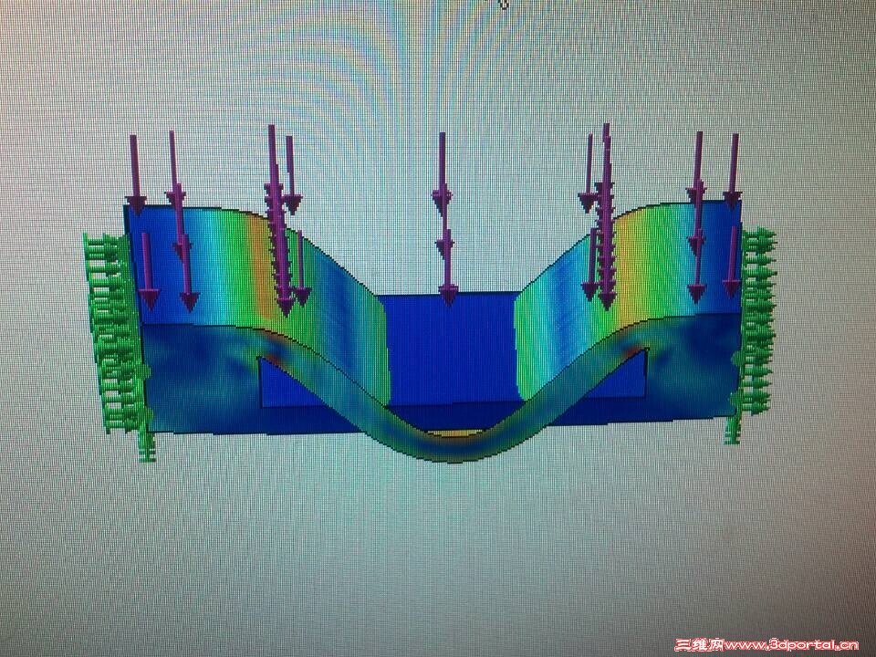

如图,怎么会这样  哪里不对啊,求指教

负载造成的塑性变形而不至于断裂

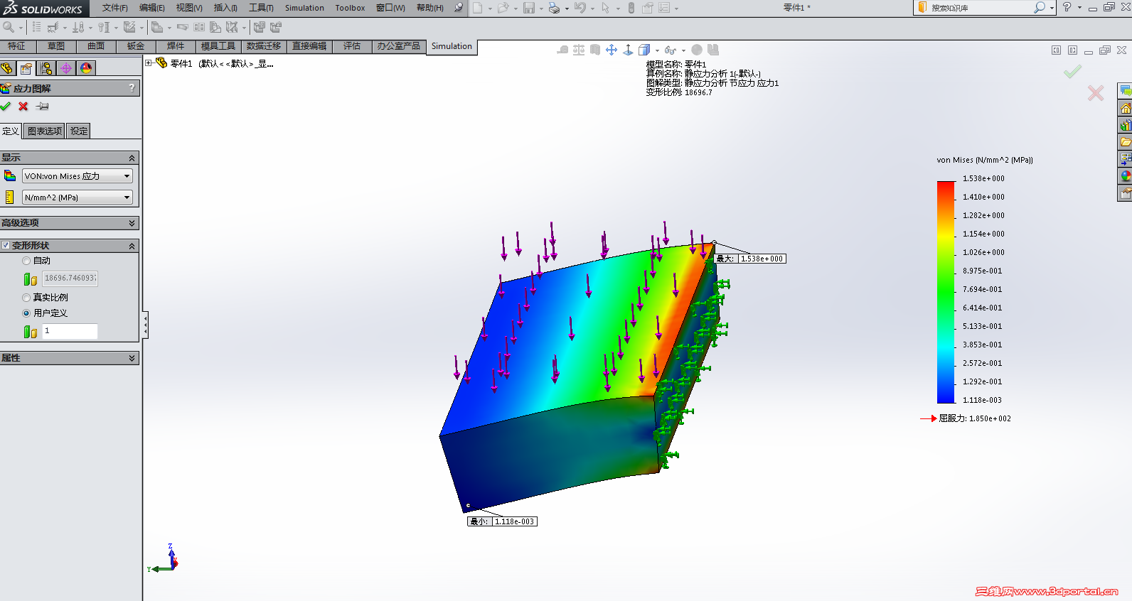

寂静天花板 发表于 2014-11-18 22:25
  r5 J; S# q% C第一点,这种变形是夸大的变形,目的是为了让工程师看清楚变形,所以这个变形比例可以改变为真实比例5 e9 J! |  i$ b  {& H
第二 ...
! o* ]- ], O  W+ E% \7 d+ r+ ]4 G具体怎么弄啊,麻烦请告诉下谢谢
发表于 2014-11-19 12:27:17 | 显示全部楼层 来自: 中国河南安阳
右键  设定. H2 ~" C8 {( F* j: i

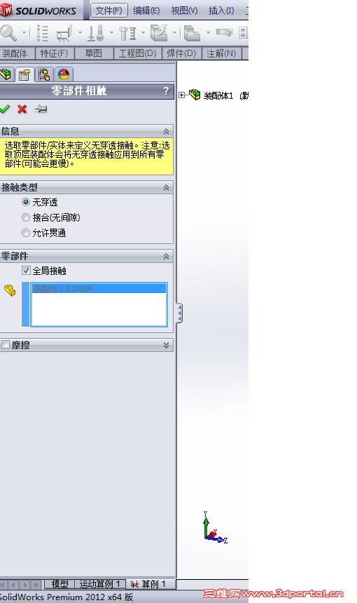

我是说边界约束怎么弄,再夸张也不至于穿过去吧
 楼主| 发表于 2014-11-19 13:54:53 来自手机 | 显示全部楼层 来自: 中国江苏
ln0108 发表于 2014-11-19 12:27
# L- m/ Y! P; Q6 E2 x4 }2 z右键  设定
* [4 P) t- p4 q. f3 d变形夸张我知道,我是说怎样设置这个约束,才能让他不穿过去
发表于 2014-11-19 14:22:55 | 显示全部楼层 来自: 中国上海
接触类型选“无穿透”,无穿透即真实接触。
