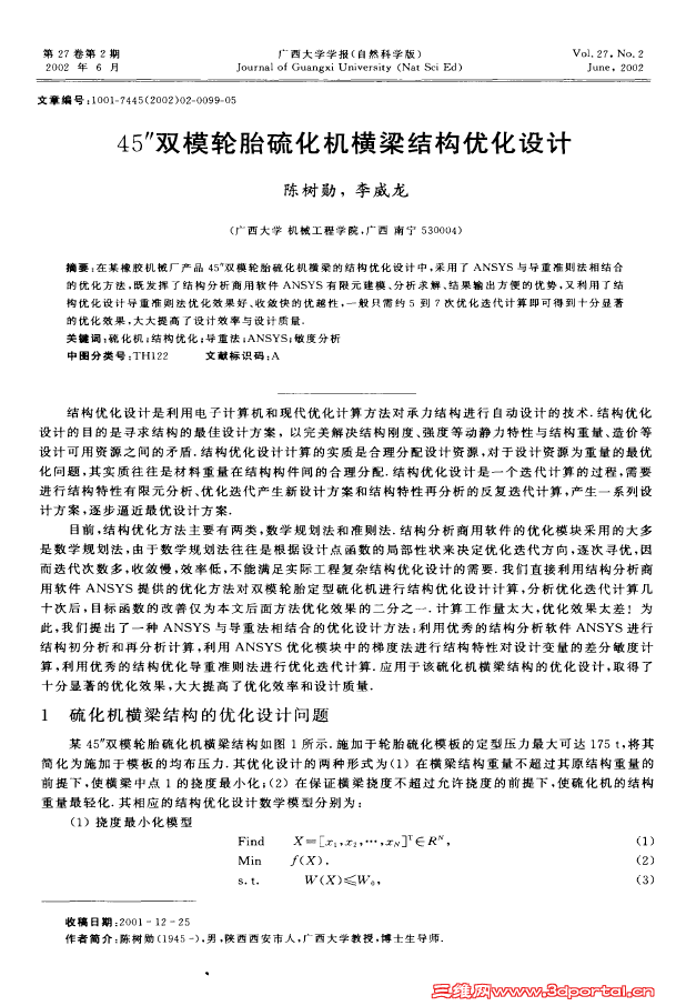

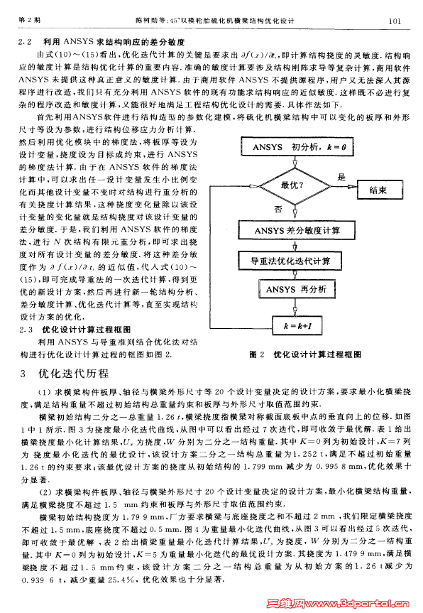

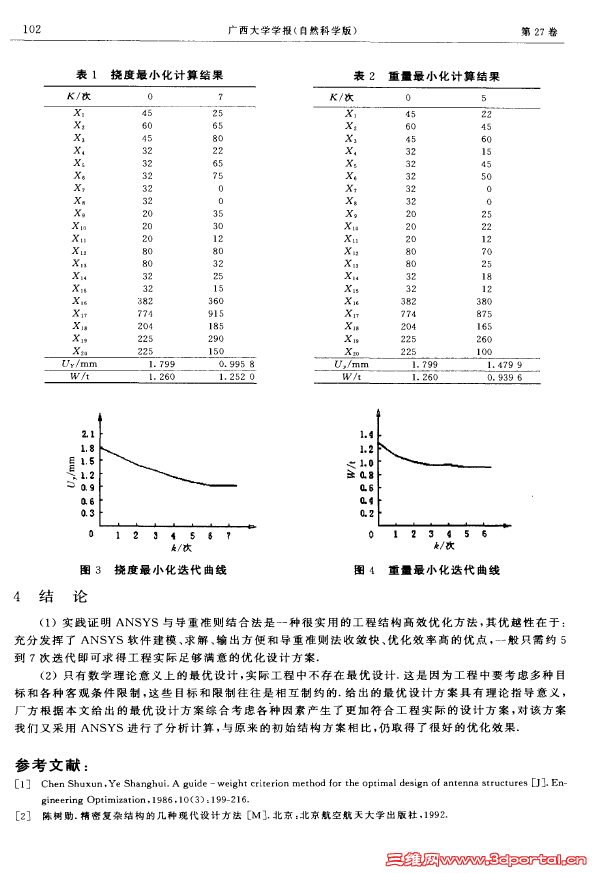

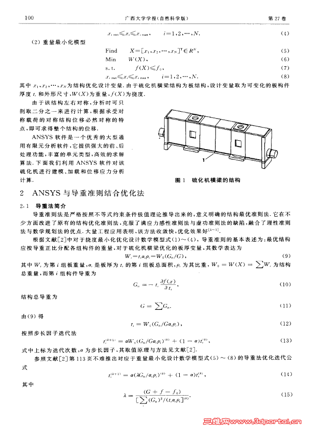

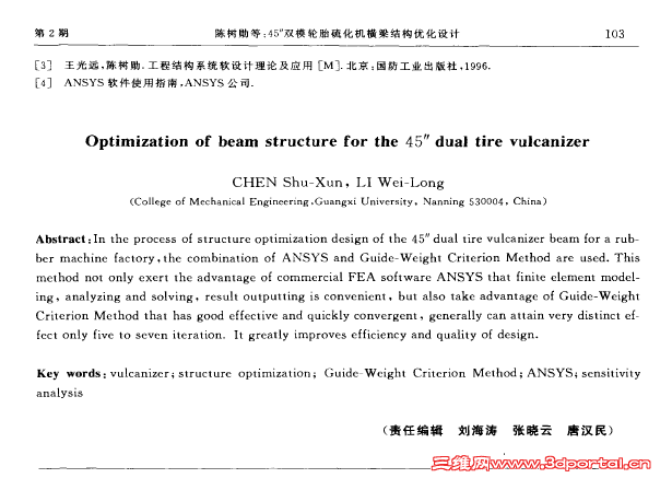

45 双模轮胎硫化机横梁结构优化设计
  h/ t' `3 B' f3 B陈树勋,李威龙
8 b' U5 s1 L$ Y% T7 T* Q9 U0 b(广西大学机械工程学院,广西南宁530004)
: c: ]0 z' i: m/ C3 _2 n6 [摘要:在某橡胶机械厂产品45 双模轮胎硫化机横梁的结构优化设计中,采用了ANSYS与导重准则法相结合的优化方法,既发挥了结构分析商用软件ANSYS有限元建模、分析求解、结果输出方便的优势,又利用了结构优化设计导重准则法优化效果好、收敛快的优越性,一般只需约5到7次优化迭代计算即可得到十分显著的优化效果,大大提高了设计效率与设计质量.
8 W* B, ]& K/ ^7 l5 f' U关键词:硫化机;结构优化;导重法;ANSYS;敏度分析1 G& V) i# v8 e. n2 h7 G3 M
中图分类号:TH122 文献标识码:A
