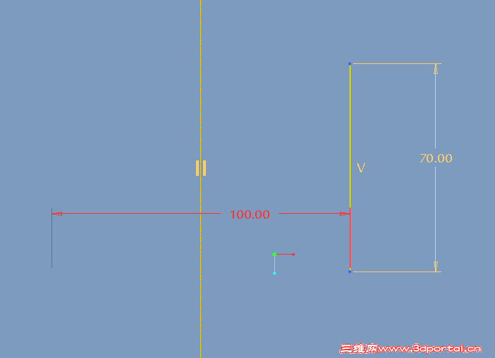

请教各位同行,UG在草图的模式,可以按照一条中心线标注自动对称的尺寸吗?如图PRO/E的例图,100的尺寸

2 Q- h7 i6 \/ ~, T$ t) b3 C你设定好草图坐标(即把中心线设成坐标轴),自动标注基本就是以中心线为基准了,然后把图线设为对称。

在UG草图里面画旋转零件的时候,就不方便,还要算出半径,很容易出粗,也不精确,PROE,只是需要一条中心线,自己就可以标注出对称的尺寸,很方便

0 g: h- U( _  t3 ]5 v5 I$ ~6 b谢谢您,我试一下您的方法,我说的不是自动标注的意思,! q& }: U/ {+ d  {$ Q. S1 B
是像PRO、/E,只是需要一条中心线,自己就可以标注出对称的尺寸,很方便

在标注的时候输入总尺寸/2又不会累死。吹毛求疵的态度不好。

不会用草图辅助线Convert From/To Reference么
