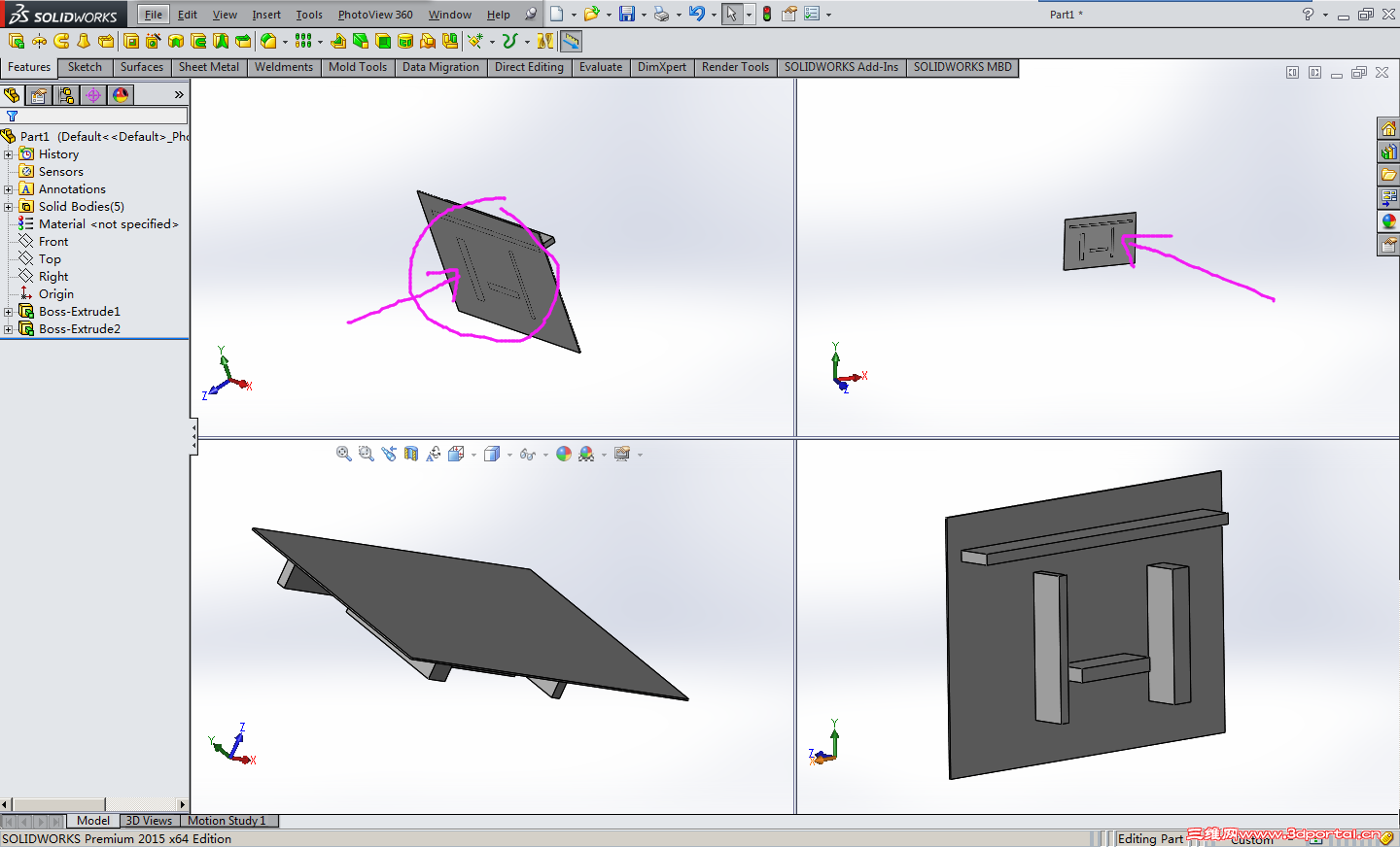

如图,一个薄壁件(图中1mm厚的矩形板)后方有实体时,当视图缩小后,它后面的实体轮廓线就会露出来
' H8 X1 n/ K+ S4 I3 t- G不论是装配体还是多实体零件都有这个现象,尤其是缩放到比较小的状态时。
: `5 g  ~' E5 ^感觉是SW本身在显示画面时,判断元素的前后关系的精度不足,当物体远离摄像机后,薄壁件的前后壁与后方实体的位置关系出现问题,导致显示异常9 r( H% u1 Y5 n, m* q$ r2 Y
! W3 }2 O9 |/ r+ Y0 P7 h& M% }这个问题好久以前就一直存在了,好像从SW2012开始就有了吧,不知道是我显卡的问题还是SW本身的问题- W3 f3 {, J- x( b
4 N9 R: U1 P) ~' B
PS:显卡是N家非专业卡2 @% o" B" |/ F* p6 G! s* C, H/ I. `
RealView破解开启与关闭都会有这个问题
, ~1 o1 T* I0 p1 f9 d" Q6 ]0 }$ yPhotoView的集成渲染画面没这个问题
! y( {" V  Y( ]' Q7 J8 Z9 X2 h5 p* ]/ X6 k$ I& F, t
 楼主| 发表于 2014-11-19 16:43:54 | 显示全部楼层 来自: 中国辽宁沈阳
寂静天花板 发表于 2014-11-19 16:07 static/image/common/back.gif
* Q- {* G  j2 `这个不是问题,而且很早很早就存在,solidworks98年刚诞生时,PC电脑是个什么样的配置,非常低,为了能在这 ...
& F& H) ~% S8 Y# s% z谢谢!6 M9 |9 ?1 X$ P( a
不过这个地方的“高品质”是针对工程图中的设置吧,我希望解决的是建模的过程中显示的问题
