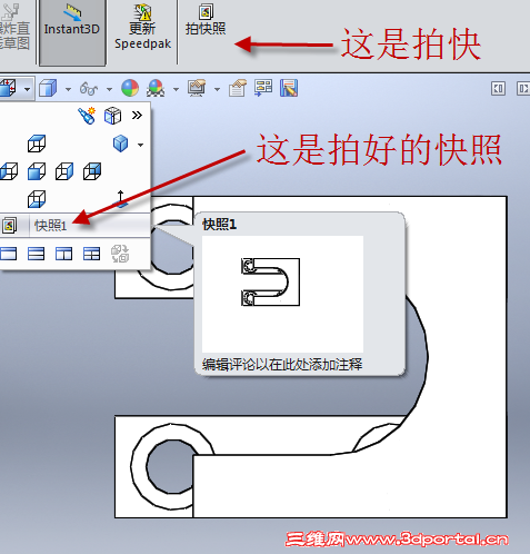

发表于 2014-11-21 17:46:28 | 显示全部楼层 来自: 中国台湾
建議給個圖~比較能釐清

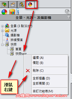

发表于 2014-11-22 18:09:57 | 显示全部楼层 来自: 中国台湾
0003 发表于 2014-11-22 09:49 static/image/common/back.gif
/ z% G: c2 U9 l  s( S  o1 o我比你更醉了,先是他什么态度。    先打人的没错,被打的反抗一下就错了,什么态度?
3 U& {+ p0 v1 L( H9 a4 v如圖~
" H. R; [3 t) q; O# `, s其實可以查看幫助喔~
9 Q4 i4 D, J$ {# `* }http://help.solidworks.com/2015/ ... a2bad27365479e3#Pg0
! I! b: p) H+ R7 G4 t第一次用這個指令~6 i7 ~* h0 `! T9 B2 }. T7 E
