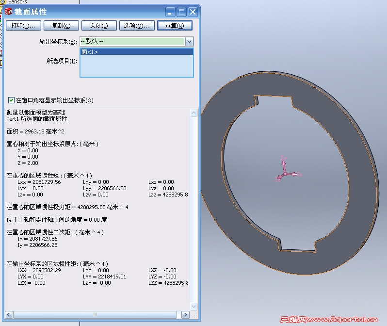

看看这个截面抗扭截面怎么计算,跪求!

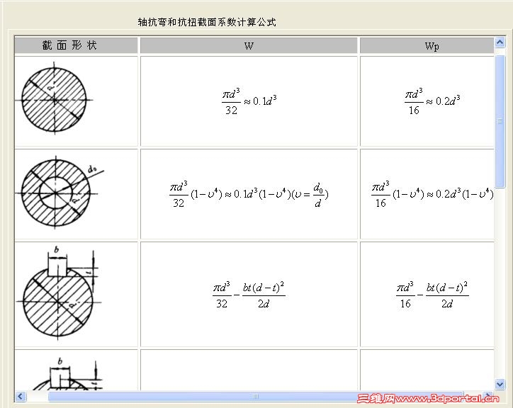

NFR2SR`]9GKCP]HH(6ND_`A.jpg 惯性矩都出来了。抗扭,抗弯截面系数还算不出来么。(除以半径,公式见材料力学); f. W5 m4 ^0 \% s* Y# b
