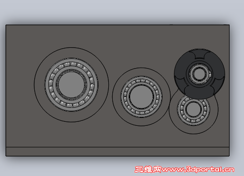

减速器前两级中心线连线存在一个夹角,使两斜齿轮轴向力不在同一平面内。- ]& ~" g# i4 j+ P0 C. J  B4 P

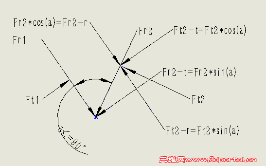

受力图是一级减速中间轴,其中轴向力没有表示出来,它们的夹角同径向力相同,方向相反。( F$ A1 p; i0 S, l# m7 @* K, ~
计算轴承支反力时两轴向力弯矩不知道如何处理。

将啮合处的啮合力沿轴向,分度圆切向,法相分解
